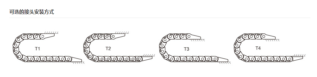

问下拖链有方向吗? 这个问什么要求拖链固定端在下侧,移动端在上侧?  反过来装不行吗?
! E/ L6 m3 h+ T+ j. H7 U 拖链的每一个关节只能往一个方向旋转吗? 反方向就转不了吗

发表于 2023-3-17 16:42:11 | 显示全部楼层
翻过来会下垂

发表于 2023-3-17 17:27:27 | 显示全部楼层
反过来是不行的

本帖最后由 奔跑___不停歇 于 2023-3-17 19:03 编辑 6 ?8 S/ ]8 b5 H& z
- |$ Y7 ]  Z  b3 @4 f% m6 o
接头有方向可以选择的。拐弯的方向就不能随意了,至于是上面固定还是下面固定是可以根据你的设计来的,如果要任意方向就只好用波纹管了。

发表于 2023-3-17 21:18:31 | 显示全部楼层
反正转也可以,下面不支撑就会弯了,支撑了就是滑动拖链(寿命问题)
