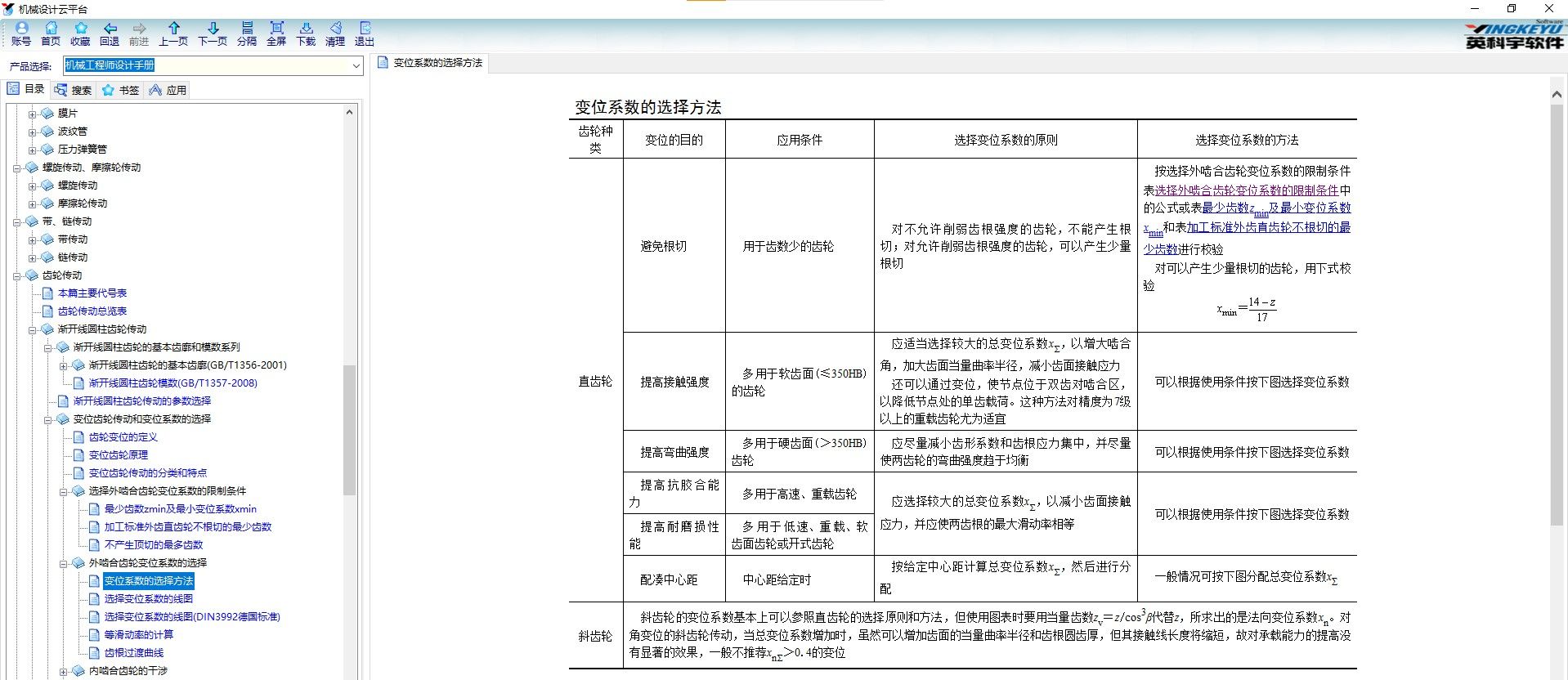

发表于 2023-3-15 21:54:14 | 显示全部楼层 |阅读模式
在不知道中心距的情况下,怎么选择变位系数呢

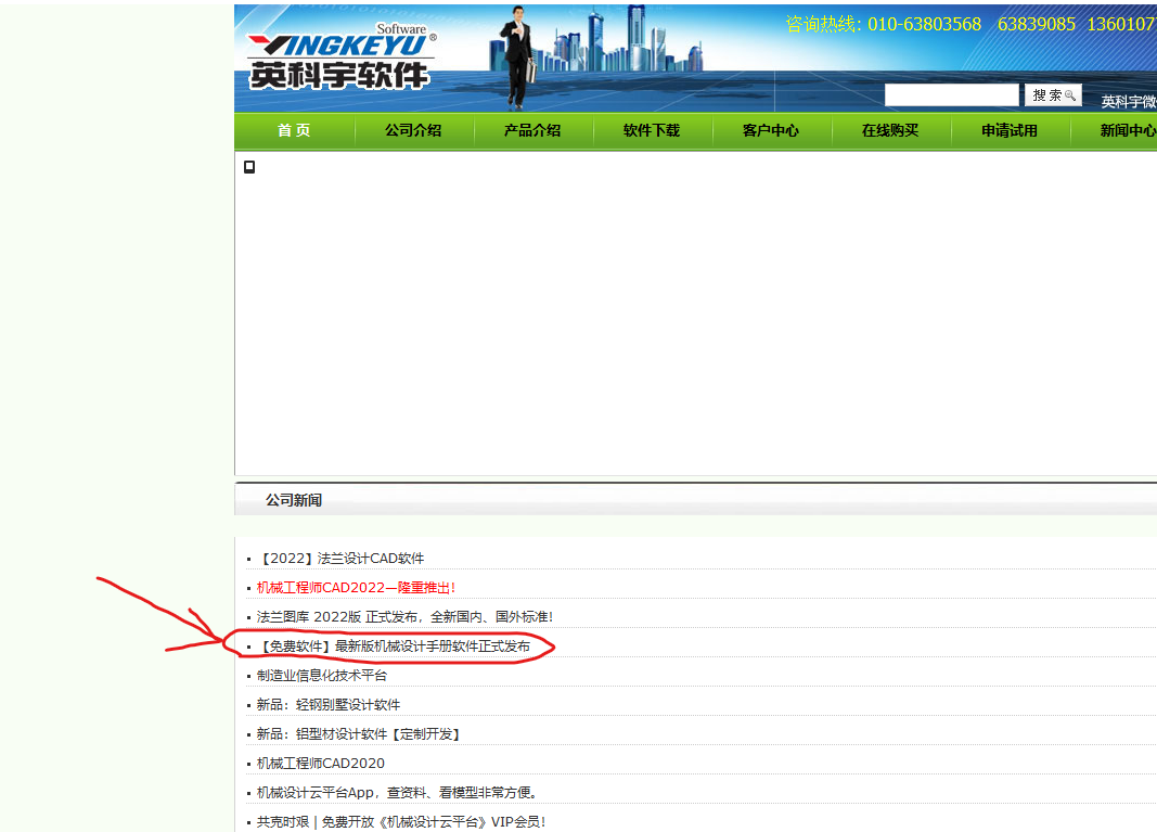

xiao121212 发表于 2023-3-20 21:33
请教下,你这个机械设计手册是下载的App吗?谢谢
英科宇的机械设计云平台
发表于 2023-3-16 08:23:55 | 显示全部楼层
变位系数是为了补偿中心距的,没有中心距那变位系数就是一个范围了。。。。
发表于 2023-3-16 08:27:08 | 显示全部楼层
如果是测绘齿轮的话,可以根据公法线长度来算变位系数,然后用CAXA电子图版1:1打印出来和实物齿轮做比较。但是假如是受空间限制,要小模数大负载做正变位校核载荷,可以参考机械设计手册。

发表于 2023-3-16 09:05:10 | 显示全部楼层
产生变位齿轮的原因:一是加工时不产生根切;二是拼凑中心距
 楼主| 发表于 2023-3-20 21:29:10 | 显示全部楼层
小表哥 发表于 2023-3-16 08:27
如果是测绘齿轮的话,可以根据公法线长度来算变位系数,然后用CAXA电子图版1:1打印出来和实物齿轮做比较。 ...
这个我也看到过,但不好理解,具体的方法还是不太懂,就比如看图我知道,但一般传动时,小齿是正,大齿是负变位,但怎么选择变位系数还不太懂
 楼主| 发表于 2023-3-20 21:33:18 | 显示全部楼层
