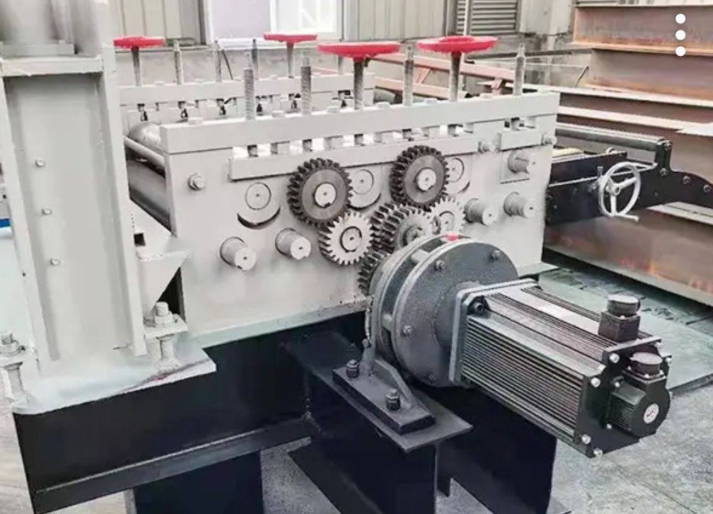

发表于 2023-3-13 12:54:19 | 显示全部楼层

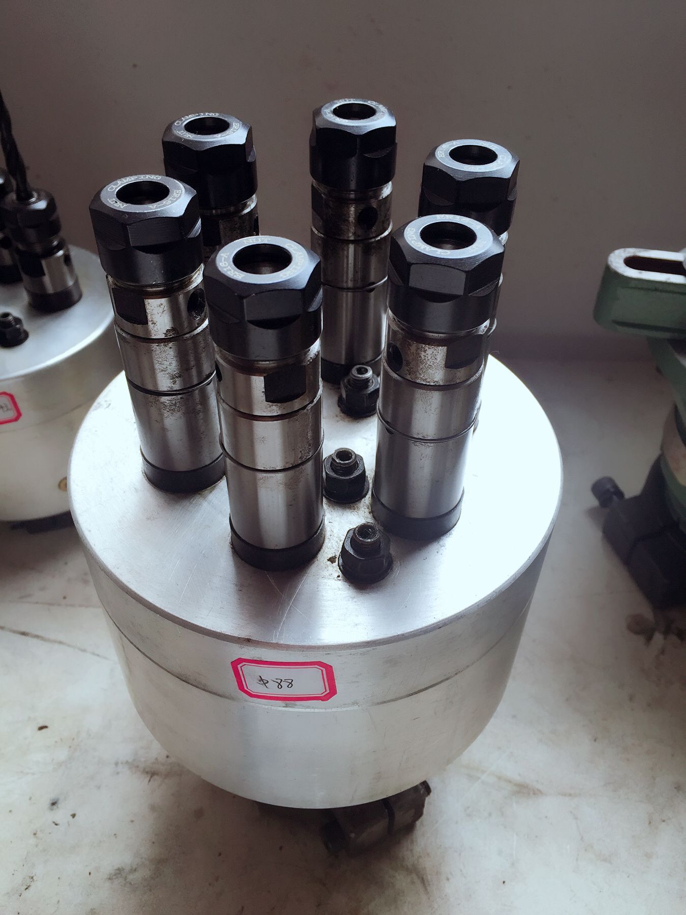

(ง •̀_•́)ง
多轴器,要求不高的话可以试试,
