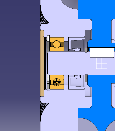

这结构有啥大问题不

工况什么都没有,就一个剖视图,这样问合适吗

看不懂。深沟球旁边的是什么轴承。还是缩紧螺母。传动轮连接的又是什么轮。

发表于 2023-3-4 20:27:21 | 显示全部楼层
深沟球旁边的是密封

问题大了。。。。。。。轴承在轴上都不好定位,眼睛瞄和端面齐平即可?

右边和轴一起转的怎么和左边连轴承外圈的接触上了?

拿出全面的剖视图来问,比较合适。

密封圈可能会被卡簧搅碎,然后漏油

光看这个图,你的轴可能会起飞,你的装配师傅可能拿锤子锤一下卡簧80锤一下你80。
