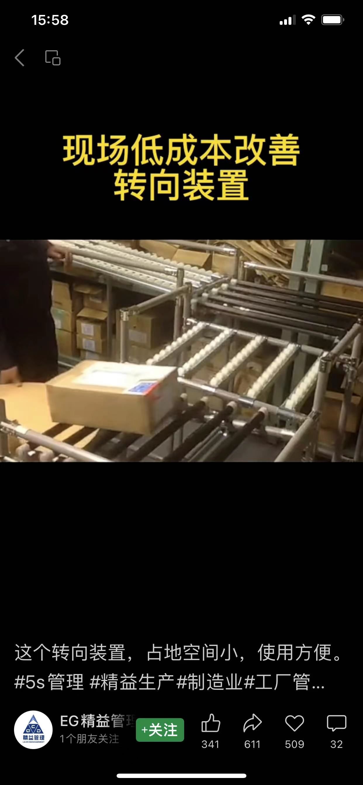

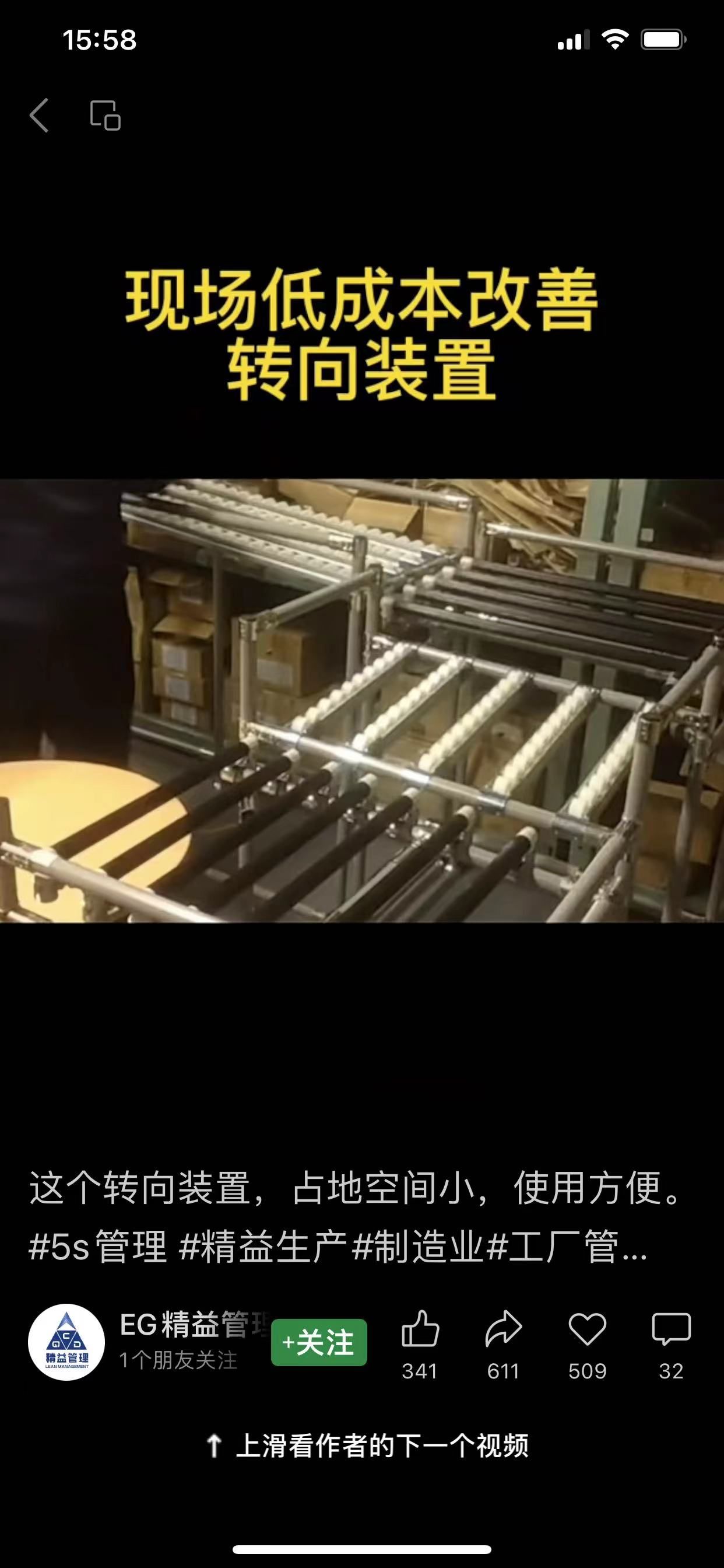

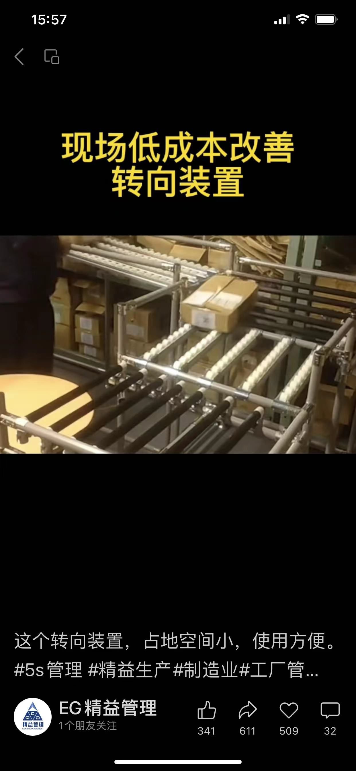

工件到了辊道靠重力倾斜90度转弯,不知道社区怎么发视频,只能截图加说明了
发表于 2023-3-2 16:08:57 | 显示全部楼层
这个我也在微信上看到了,确实很实用,又简便
发表于 2023-3-2 16:39:18 | 显示全部楼层
我之前做的一个码垛项目,靠气缸硬推
发表于 2023-3-2 16:44:12 | 显示全部楼层
流利条
发表于 2023-3-2 19:25:46 | 显示全部楼层
不错的想法!
发表于 2023-3-2 21:47:07 | 显示全部楼层
如果一次来2个件呢
转角处加装个压板,限制第二件。  发表于 2023-3-3 05:54
发表于 2023-3-2 22:18:23 | 显示全部楼层
不同的成本有不同的玩法
发表于 2023-3-24 16:45:15 | 显示全部楼层
全人工操作
发表于 2023-12-11 14:22:11 | 显示全部楼层
直接利用重力,最节能环保!
