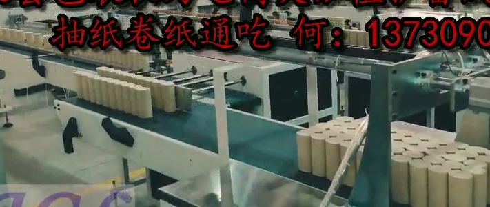

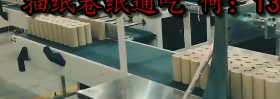

推料这个气缸怎么控制多段行程
发表于 2023-2-11 07:59:08 | 显示全部楼层 |阅读模式
靠什么控制,气缸磁性开关吗
发表于 2023-2-11 08:13:56 | 显示全部楼层
电推缸,伺服控制
多位置气缸也有可能,但是可能性不大。毕竟气缸会有冲击,对纸卷有影响。而且气缸行程不可调,影响设备的兼容性
发表于 2023-2-11 09:20:57 | 显示全部楼层
想不到,等各位大佬
发表于 2023-2-11 09:27:14 | 显示全部楼层
未必是气缸啊
发表于 2023-2-11 09:58:07 | 显示全部楼层
多加传感器而已,,,,
发表于 2023-2-11 11:00:36 | 显示全部楼层
三位五通中封电磁阀+多个传感器,也可以加上带先导阀,可以实现气缸多位置短时停留,但是定位精度不高,要求精度建议使用电缸
发表于 2023-2-12 19:46:38 | 显示全部楼层
要是我就一个电动推杆,不管是从设计还是控制还是后期调试都比较方便
发表于 2023-2-13 11:11:20 | 显示全部楼层
成本比较低的气缸多级推动除非是串联气缸。。。要不然还是用电缸之类的吧。。。
