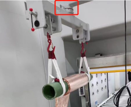

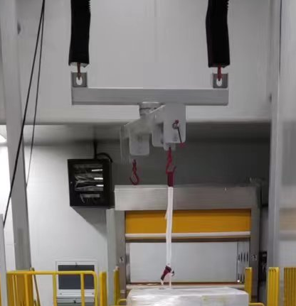

吊重1吨的吊具,上下两层需要可以手动自由旋转,上面是个双钩电葫芦。大家帮忙看看用什么轴承,推力轴承还是回转支承,或者还是需要组合轴承?

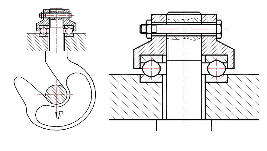

发表于 2023-2-2 09:03:59 | 显示全部楼层
推力轴承,可以找个吊钩横梁的图参考一下

发表于 2023-2-2 09:08:17 | 显示全部楼层
推力轴承加深沟球轴承组合

 楼主| 发表于 2023-2-2 09:10:27 | 显示全部楼层
2011ayoon 发表于 2023-2-2 09:03
推力轴承,可以找个吊钩横梁的图参考一下
一个推力就可以吗,有径向力咋办
标准吊钩径向力是靠轴套的,不过吊装这个场合,基本很少径向力,  发表于 2024-1-8 08:58
基本没有什么转动,直接配合就可以了  发表于 2023-2-2 15:54
那就再套个深沟球  发表于 2023-2-2 09:16

这个结构倒是能看懂,结合客户照片就蒙了,那锁轴的销在哪块呢,我看上下管都是平的?

我也觉得是,但是照片后轴承套结构没想明白
