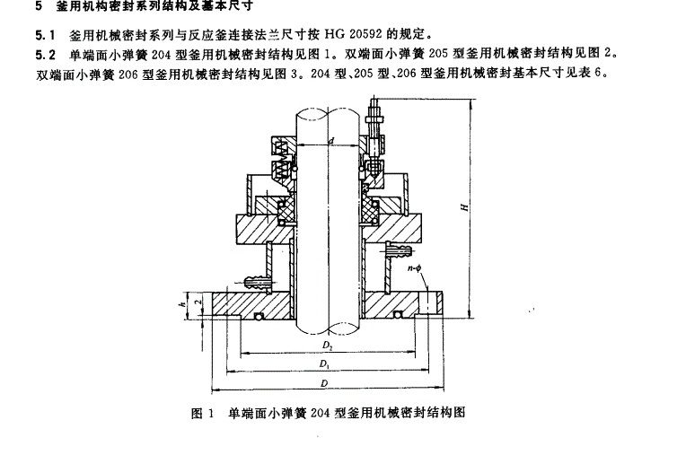

此处搅拌轴如何密封

(ง •̀_•́)ง(ง ˙o˙)ว
磁力耦合器
发表于 2023-1-12 16:17:56 | 显示全部楼层
这个没有压力,怎么方便怎么来啊!
发表于 2023-1-13 10:45:27 | 显示全部楼层
盖板+旋转径向油封
发表于 2023-1-13 11:49:17 | 显示全部楼层
HG T2098-2001 5.3.jpg 可以看看有没有用
发表于 2023-1-16 13:39:08 | 显示全部楼层
这个罐子的盖应该做成两部分,合页连接,一部分螺钉锁到罐子上,另一侧活动的可以打开。固定一侧焊接管子的法兰和放搅拌轴的轴承,电机直联,用转角减速机加电机空间不会太多
