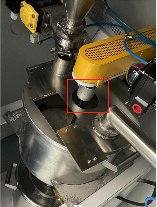

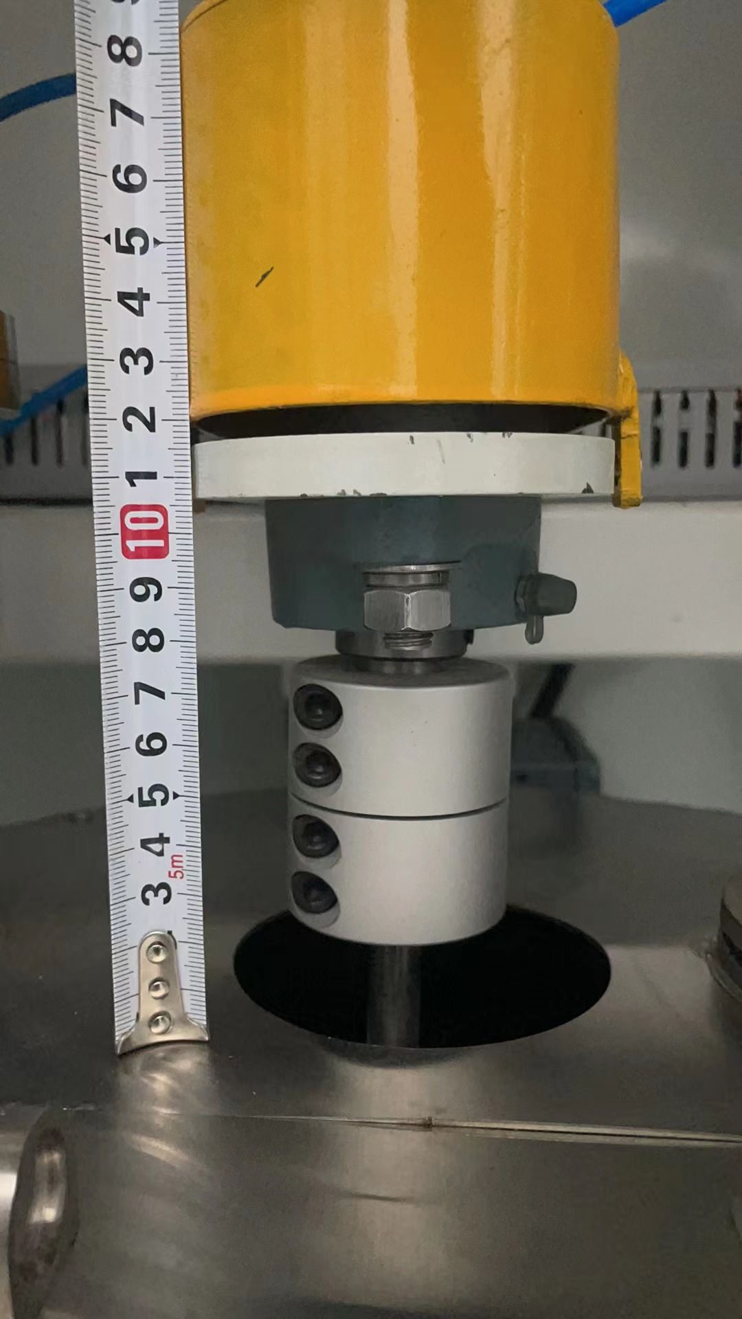

以前没怎么接触过。这个搅拌轴的位置,厂家新要求是要密封,目的是防止斗内液体挥发成有毒气体。准备重新设计整个搅拌斗盖子,轴承直接安装在盖子上面,上面轴承安装板空间实在不够也可以掉。密封靠什么结构密封比较好? 上面防护罩里是带传动,因为上空空间不足,没有用电机直连的方式  搅拌转速500r/min......
发表于 2023-1-12 10:48:56 | 显示全部楼层
可以用皮老虎+卡箍 ,
皮老虎材质选橡胶的,
不行,这个似乎是吃的,做吃的。食品机械  发表于 2023-1-12 14:16
发表于 2023-1-12 10:51:41 | 显示全部楼层
看能否再轴端采用迷宫或者盘根密封
或者直接做个罩整个罩进去打胶试试

发表于 2023-1-12 11:26:19 | 显示全部楼层
磁钢结构
磁钢密封结构,你大概多大扭矩  发表于 2023-1-12 11:26
发表于 2023-1-12 11:41:49 | 显示全部楼层
一般搅拌机这里都用盘根吧 铁氟龙
发表于 2023-1-12 12:02:31 | 显示全部楼层
风琴罩类似的东西
发表于 2023-1-12 12:25:33 | 显示全部楼层
这有毒气体从头到尾都不做收集?做收集的话那就搅拌全程进行收集,搅拌缸内做负压,那个位置密封就随便应付一下
发表于 2023-1-12 14:18:00 | 显示全部楼层
选用橡胶轴套密封
发表于 2023-1-12 15:21:09 | 显示全部楼层
反应釜轴密封了解一下,,,,你这就是小儿科。
