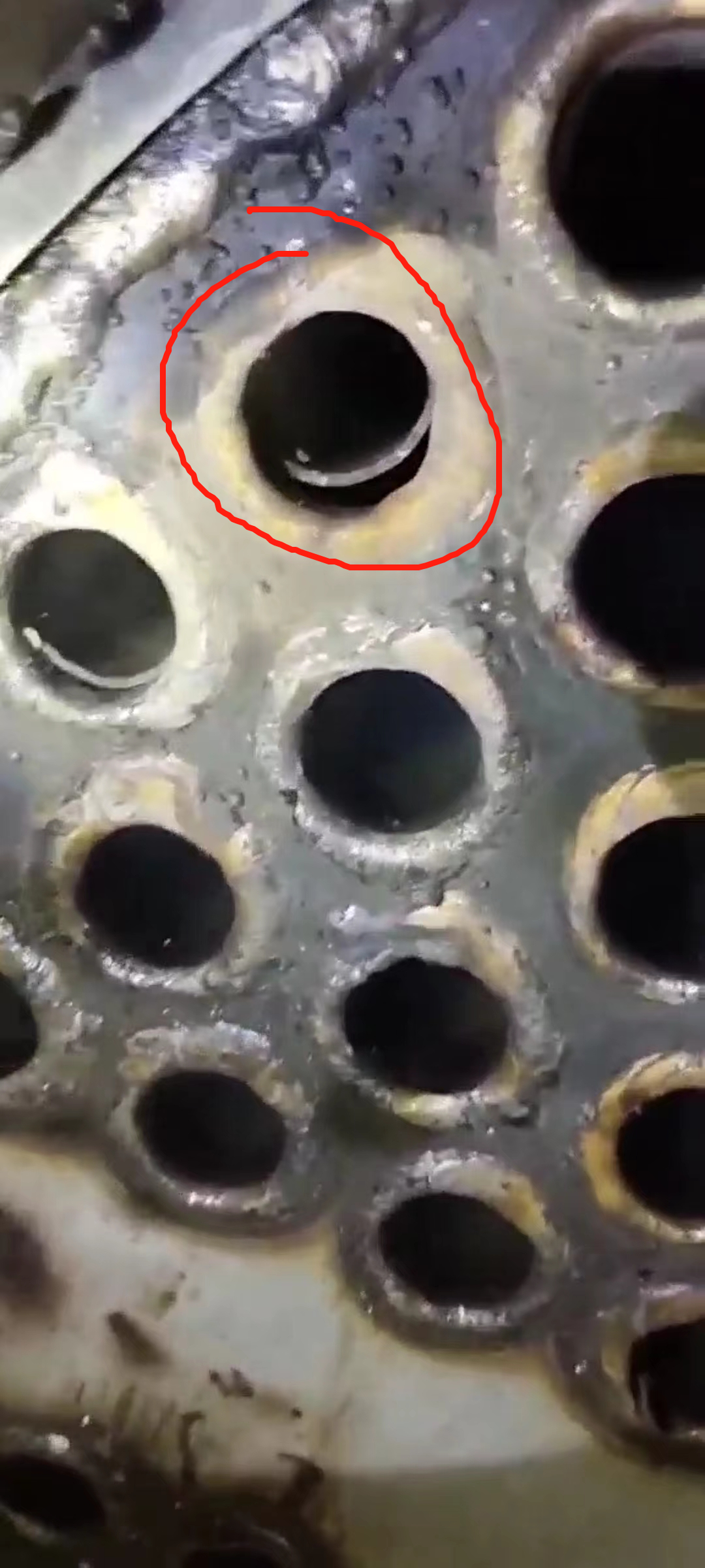

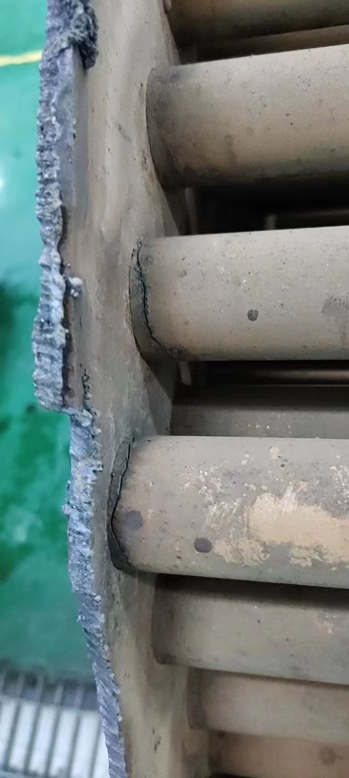

公司前几年做的一个比较大的项目,客户那边由于各种原因一直没有运转起来。上个月开始去调试,试运行发现有几台配套的冷凝器泄露非常严重,有的甚至在焊口处齐根断裂,无法修补。据同事回忆:制作完成后试压0.3Mpa一晚上也只掉了0.1Mpa的压力,包括到客户那边安装时也有试压,都没问题。
目前打算重新制作,废弃的焊管数量大约1000根,规格38*2,3米/根,材质201不锈钢,7-8元/kg,有兴趣的联系。
 楼主| 发表于 2023-1-4 16:47:54 | 显示全部楼层
割下来,基本都裂了

有沒胀管工艺?
 楼主| 发表于 2023-1-4 15:02:19 | 显示全部楼层
没有的
发表于 2023-1-4 15:24:48 | 显示全部楼层
先涨后焊!
201焊管,不会涨裂嘛  发表于 2023-1-4 16:38
这焊缝不探伤么?  发表于 2023-1-4 15:25

换热列管?
发表于 2023-1-4 15:49:16 | 显示全部楼层
一个晚上掉了1/3,这也太夸张了,百分百漏吧。
发表于 2023-1-4 15:52:42 | 显示全部楼层
光看这焊缝外观就不敢恭维
发表于 2023-1-4 15:57:07 | 显示全部楼层
你这个是经过长时间变形,在焊接应力处断裂。
以前做过几台,一直没出过问题,怀疑这次的钢管材质有问题  发表于 2023-1-4 16:42
 楼主| 发表于 2023-1-4 16:43:37 | 显示全部楼层
试压是为了不让他漏水,实际上是不承压的
