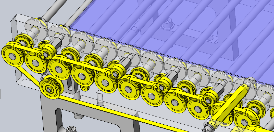

楼主: follow5
国产同步带老是断,是质量问题还是结构问题(如图)

啮合的齿数太少
可以选择链条把
发表于 2023-1-3 14:01:46 | 显示全部楼层
你确定是线芯而不是钢芯吗?一般来说钢丝芯的容易断一些,线芯的稍微好点。再就是聚氨酯材料本身比较硬比较脆,就是容易断,平时如果没什么要求我都爱用橡胶带,性价比高不容易断。还有就是设计的时候要考虑弯折半径,半径太小,皮带太紧也会断

 楼主| 发表于 2023-1-3 14:06:34 | 显示全部楼层
pengzhiping 发表于 2023-1-3 14:01
啮合的齿数太少
可以选择链条把
这是米思米案例库的案例,齿数更少,这个怎么说
目前看工况跟这个案例很接近,  发表于 2023-1-3 14:30
米思米怡和达也好 这些是提供一个结构的示意图参考,但具体应用工况 受力大小都没有量化 高速 高负载 频繁正反转 频发启停 还有耐高温 湿度等等这些前提条件先弄清楚  发表于 2023-1-3 14:26
还有负载 负载小是可以几个齿 学机械设计的 力学非常重要的部分 别看同步轮传动 里面设计的包角 张力和欧拉公式 希望能把基础学一下,我以前看到传送玻璃的直接用同步带无齿那一面带动轮的  发表于 2023-1-3 14:24

用链条吧
发表于 2023-1-3 14:45:06 | 显示全部楼层
磁力轮不行,齿轮呢? 不要纠结米思米,结构图和实际工况本来就不同,就这个结构而言,你所有的轴的平行度,直线度怎么样,不管是机加工,还是装配都无法保证一个高精度,必须选择间隙容许大一点的传动。
发表于 2023-1-3 14:49:30 | 显示全部楼层
对你的结构不了解不谈结构,抗拉强度是不是达到图纸要求,有没有必要加强抗拉强度,有没有必要加宽同步带,有没有必要增加同步带芯线数量和直径
发表于 2023-1-3 15:07:15 | 显示全部楼层
首尾两端同时输入动力,可以降低同步带的负载
发表于 2023-1-3 16:33:18 | 显示全部楼层
你同步带换个型号,S5M  换成RPP5M 或者买双面齿的  ,结构问题不大 ,我传30KG的玻璃  也是这个结构;普通S型同步带,禁止正反方向不断来回折的、
发表于 2023-1-3 17:10:12 | 显示全部楼层
强度算过么
发表于 2023-1-4 07:38:56 | 显示全部楼层
启动力大易断,还是用二组轮子好
