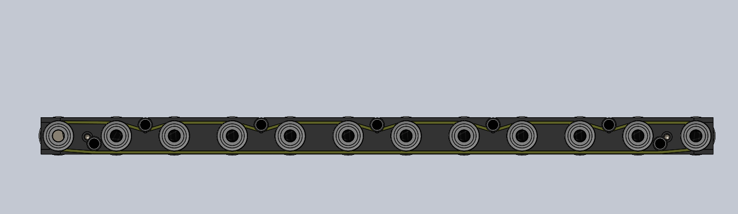

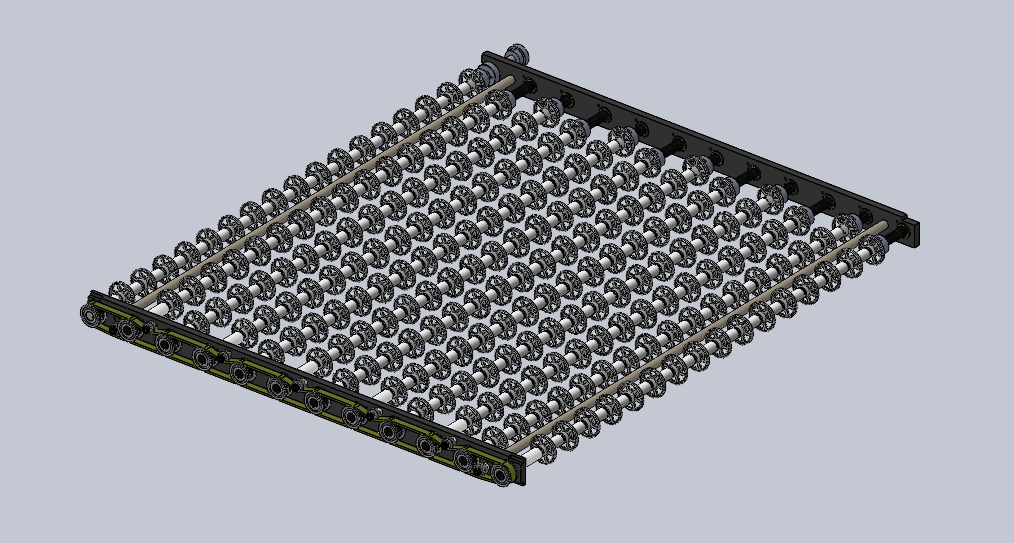

设备还在测试阶段,同步带已经断了2条,
国产皮带:型号S5M宽10 PU凯芙拉线芯 ,
是国产皮带质量不行还是结构问题

 楼主| 发表于 2023-1-3 13:07:26 | 显示全部楼层
结构图
发表于 2023-1-3 13:10:56 | 显示全部楼层
个人建议,每根轴上放两个同步轮,不要用一根长皮带
也有考虑过这种传动,空间不够  发表于 2023-1-3 13:18
发表于 2023-1-3 13:12:45 | 显示全部楼层
这是线路板上下板机用的吧,可以考虑磁力轮结构
线路板过板输送,空间问题磁力轮结构不太合适  发表于 2023-1-3 13:20

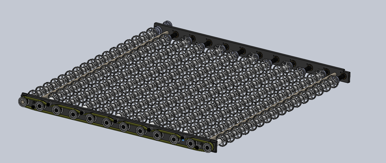

发表于 2023-1-3 13:17:23 | 显示全部楼层
你这断裂才是常态。
大佬,请细说  发表于 2023-1-3 13:21
发表于 2023-1-3 13:34:29 | 显示全部楼层
有点长,阻力会比较大吧
发表于 2023-1-3 13:53:42 | 显示全部楼层
设计问题,哪有断皮带的,只要在允许工况内,怎么可能断,一般一条同步带要达到10000小时寿命才正常
发表于 2023-1-3 13:57:15 | 显示全部楼层
受力每个轮只有两三个齿
一个齿的 都干过  发表于 2023-1-3 16:35
发表于 2023-1-3 13:58:25 | 显示全部楼层
这包角,妥妥的让多齿受力变成单齿受力,不断齿才是怪事呢。链条都没有你这样设计的。
发表于 2023-1-3 13:59:29 | 显示全部楼层
磨得太多了,到处都是张紧轮
考虑下用2+2+2....逐级串动看看
