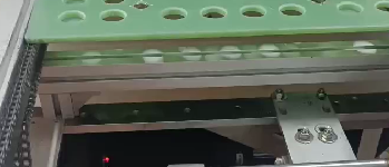

工装和链条总是打滑,传送不过来。工装加产品重5-6公斤。接触面也足够。工装接触边也打磨粗糙了,但是还是打滑。大佬们有什么好的解决方法。

侧面卡住或者摩擦阻力太大。

用带挡边的链条,就是用硬定位;或者工装板材料改成摩擦系数大的

板下面粘贴橡胶片

改翻边链条,在翻遍上加摩擦片

总的来说还是接触面积太小,只是几个点接触。去办公室拿双面胶条,一面撕下来贴在工装板下边看看,如果OK,考虑换成软橡胶自粘密封条。

用带耳朵的链条加横板,或链板。板子上加高摩擦橡胶之类的。

高低不平,点接触。还抖动。

自重轻了,换成带附件的顶板链,有接触面为聚氨酯的
