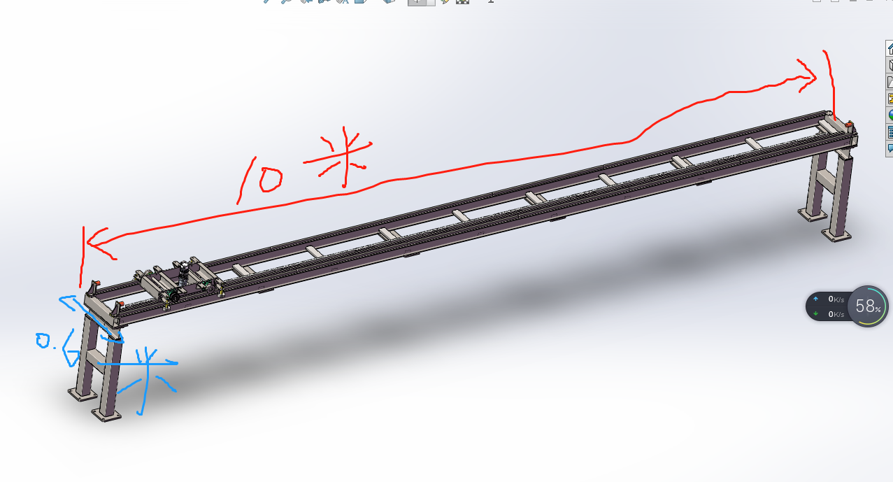

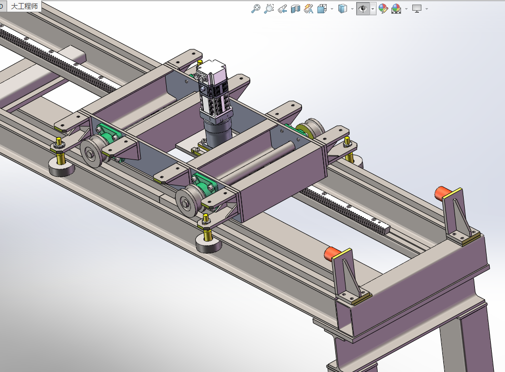

情况:想用H型钢做个轨道长度10m,轨道上用方钢,然后小车(本身重量+负载=350kg),用齿轮齿条带动小车移动,速度不太大,估计0.27m/s      问题1、H型型钢的规格?
    2、行走的速度是不是太大,     3、客户中间要过东西,只有两端支撑,不让用直线导轨。
      结构如图,请指教

10米都不加几个立柱么?两个立柱感觉不行

发表于 2022-12-24 10:36:58 | 显示全部楼层
允许垂度多大?梁自重加负载,加保险系数,算一下就知道了。然后给梁做成反拱。
发表于 2022-12-24 10:51:08 | 显示全部楼层
小车直接行走不行吗,还要搞个齿轮齿条,重量不大,选个行吊的挠度,简单算下就行了。
 楼主| 发表于 2022-12-24 10:52:51 | 显示全部楼层
小车行走用的齿轮齿条,下垂不能太大 估计1mm
师傅说的对,但是电器这边不好控制
你如果要求定位精度高的话就没法了,这么长的光闸尺估计是天价。否则用个电机带减速机输出到轮上那样结构简单多了。下垂1毫米,怕不行,得很大的型材了,按千分一计,就是十毫米的下垂,那你搞个十三四毫米的反拱  发表于 2022-12-24 11:40

反拱什么结构?
梁弯成弧形,弧高稍大于允许下垂度,,,  发表于 2022-12-24 11:02
