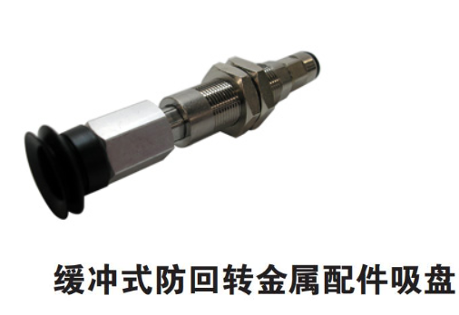

哪家的吸盘缓冲杆是滚珠的,还防转的,原先是双吸盘布置,现场要求改1个。
现在要求吸盘缓冲杆内部是滚珠的,上下滑动顺畅,还防转的。
市场上防转一般是普通键槽的,间隙偏大。
如果没有的话,只能买滚珠花键自行制作了。
发表于 2022-12-13 10:39:31 | 显示全部楼层
屏幕截图 2022-12-13 103844.png 妙德

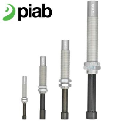

发表于 2022-12-13 10:49:17 | 显示全部楼层
不旋转缓冲杆很多品牌都有,国产的我也见过不少。只是便宜的缓冲杆同轴度保证的不好,时间不长就出现卡滞、磨损、漏气等情况。
瑞典PIAB有不旋转规格:
 楼主| 发表于 2022-12-13 11:33:05 | 显示全部楼层
ahway 发表于 2022-12-13 10:49
不旋转缓冲杆很多品牌都有,国产的我也见过不少。只是便宜的缓冲杆同轴度保证的不好,时间不长就出现卡滞、 ...
这种好像也是顶丝限制旋转的
