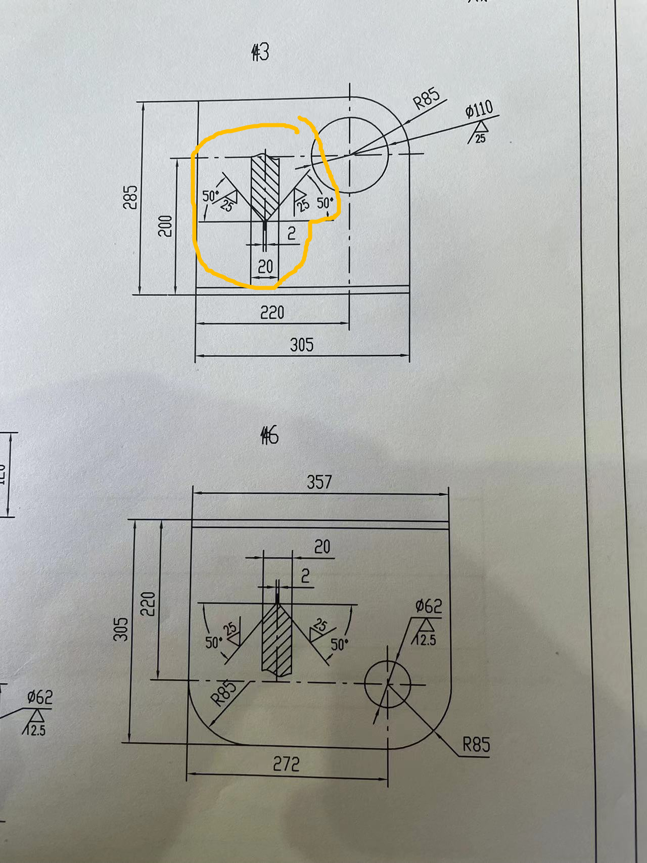

图中我用黄色圈起来的,带剖面线,粗糙度和角度的部分是什么意思,求各位大佬指点

发表于 2022-12-13 08:32:31 | 显示全部楼层
折弯刀?
厉害👍 👍 👍  发表于 2022-12-15 17:35
😂 😂 😂  发表于 2022-12-15 17:33
发表于 2022-12-13 08:32:43 | 显示全部楼层
这是刀刃尺寸。
发表于 2022-12-13 08:33:33 | 显示全部楼层
很正常的剖视图呀,估计是个焊接坡口,手磨都行
仔细一看这是那个大哥画的图纸,憨批,估计是表达上下的破口样式又不想出个投影,断面图也不是这么画的  发表于 2022-12-13 08:36
发表于 2022-12-13 08:36:31 | 显示全部楼层
焊接坡口?
 楼主| 发表于 2022-12-13 08:42:10 | 显示全部楼层
 楼主| 发表于 2022-12-13 08:44:56 | 显示全部楼层

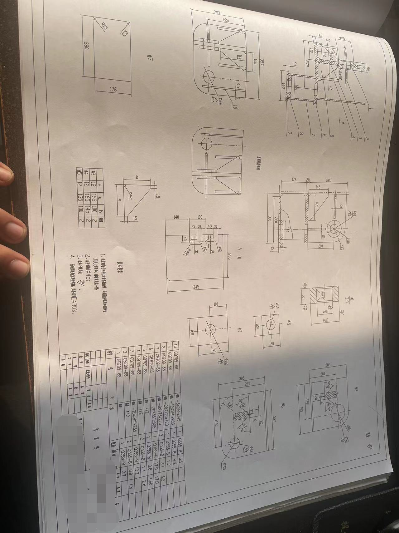

总图我发在评论区了,不知道能看吗
