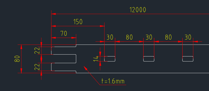

材料为65Mn的淬火钢带,割成中间带孔的长条,最长的12米左右,宽度80mm.中心槽孔定位用的,所以精度不能太差,有什么好的加工方法吗?

冲床?机器人上料?

激光

  激光或者水割都没有问题。看量

钢带又长又窄,板又薄,普通的激光切割精度保证不了

冲床没试过,不知道淬火料能不能冲

一个字,冲
