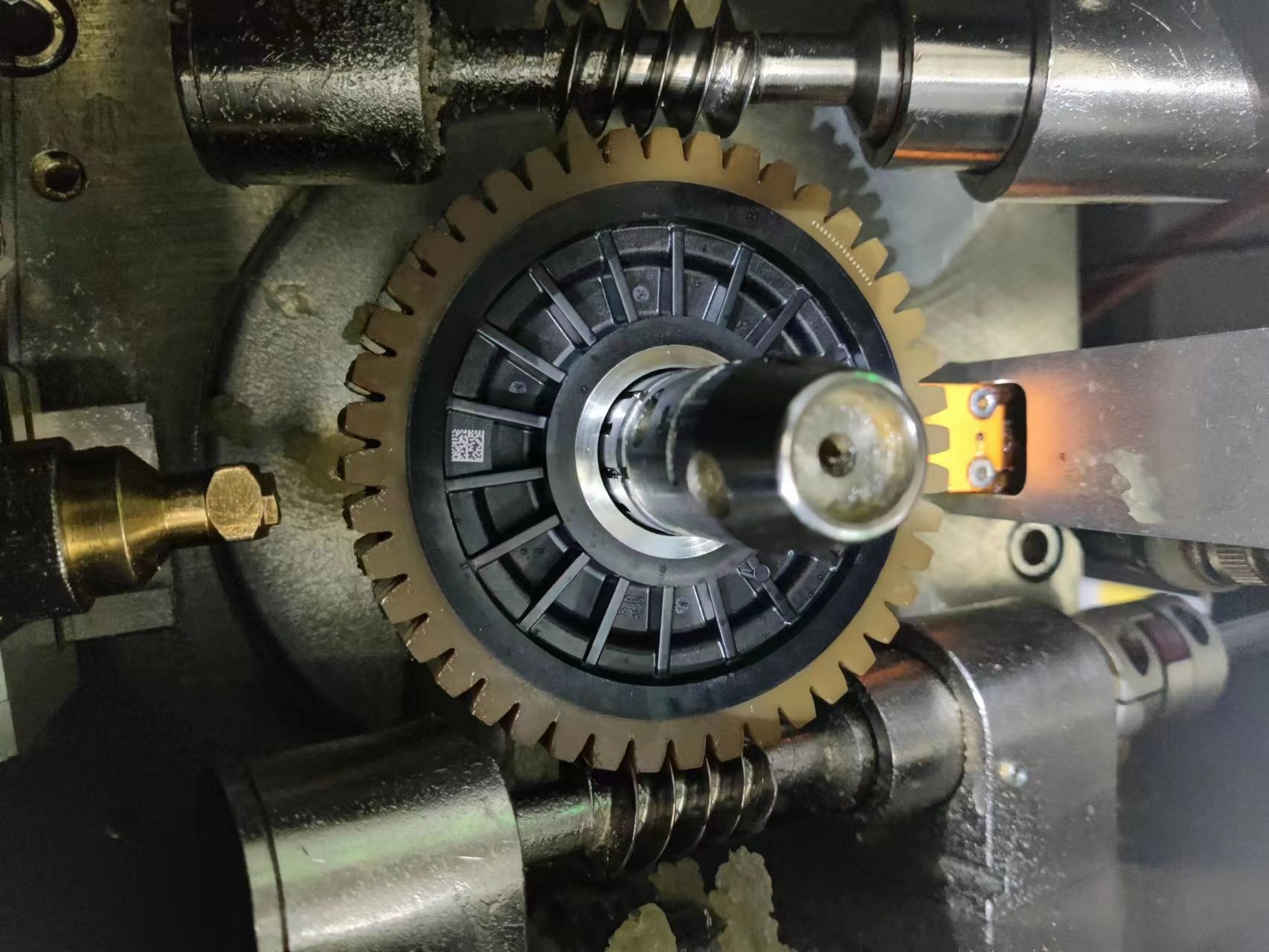

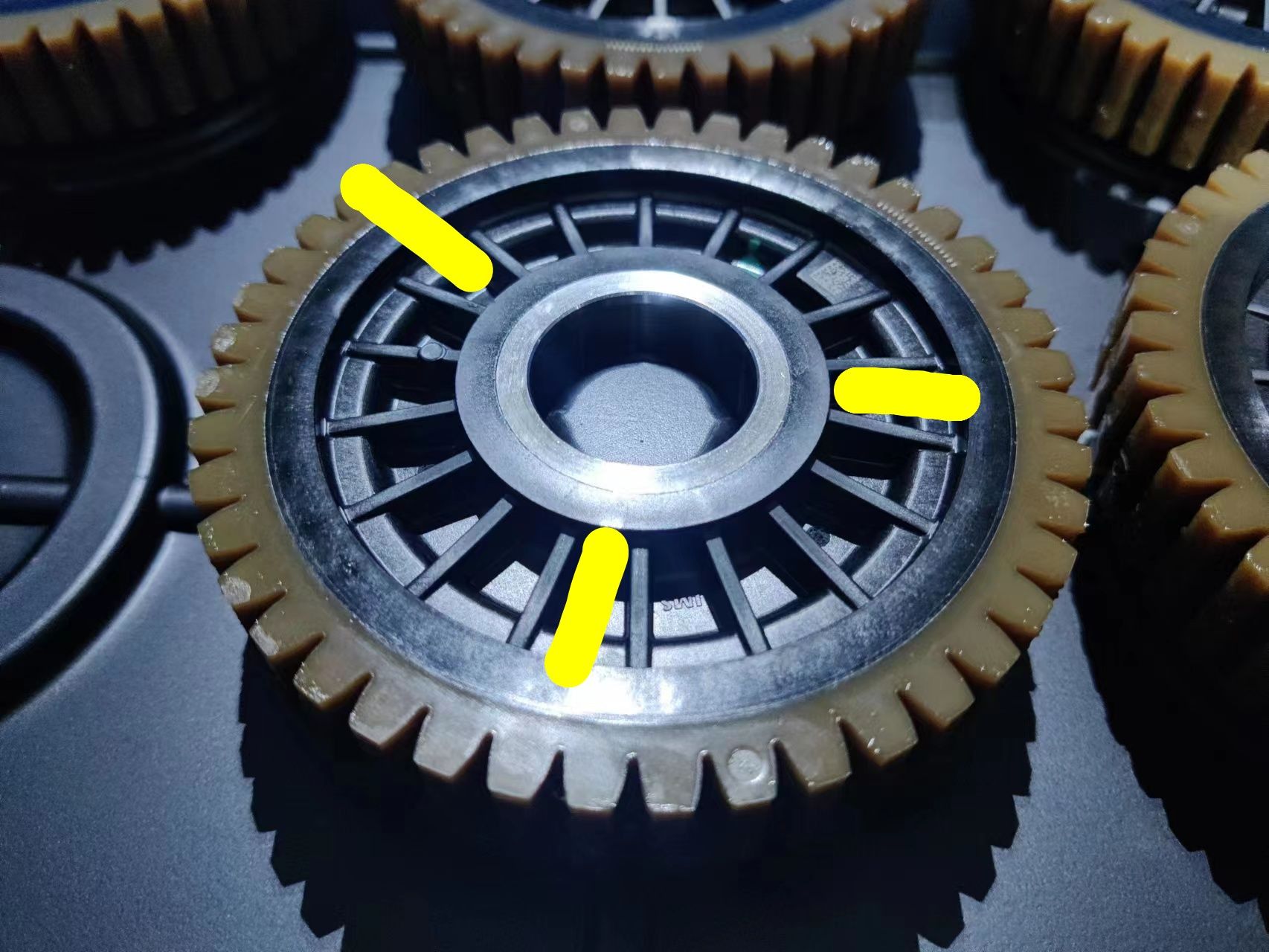

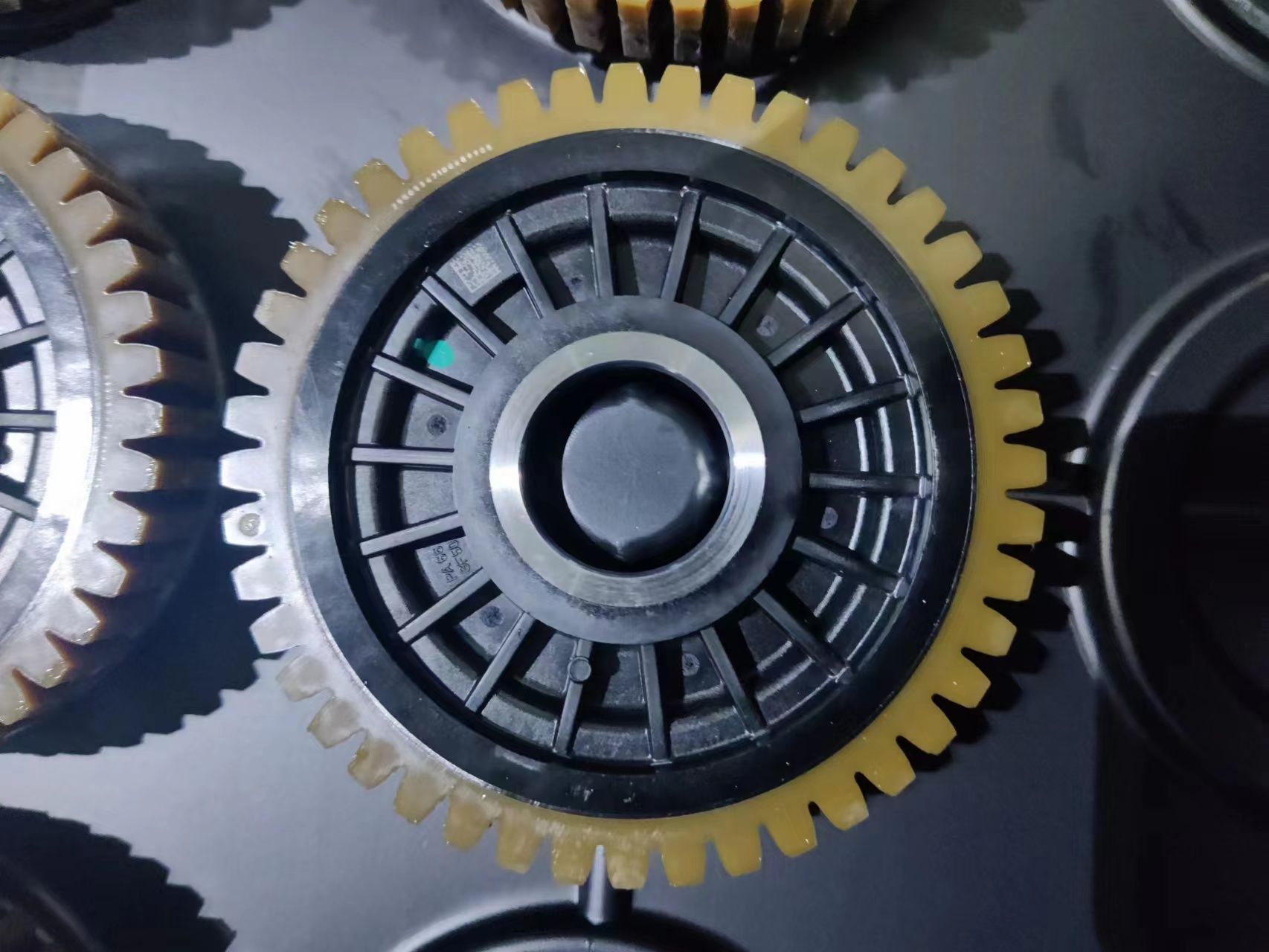

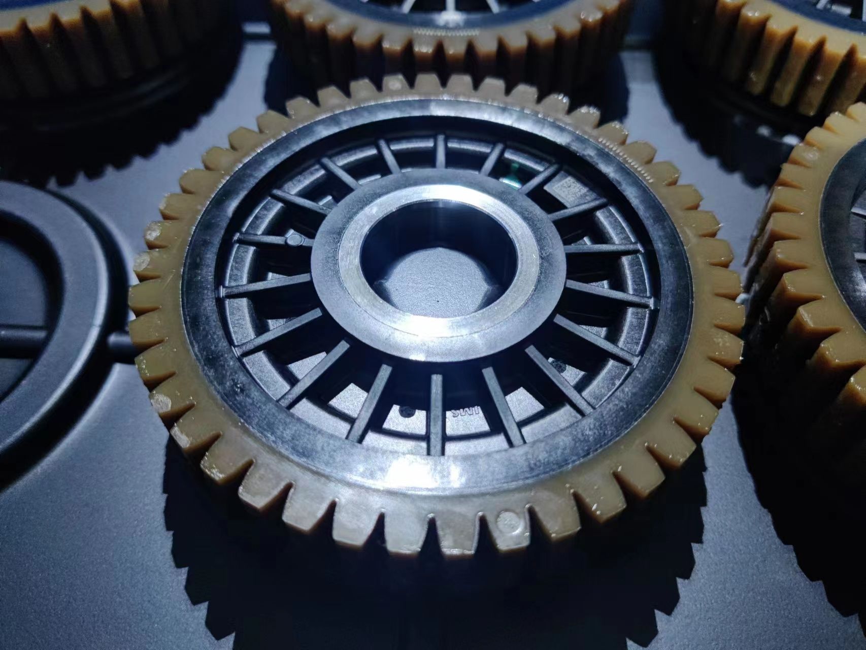

下面这个涡轮产品,在安装前需要磨合,现在的情况是人手工把涡轮拿起来放到磨合设备内,磨合后在涡轮盘外侧的齿轮上会有一层油,然后员工再手工把这个涡轮盘拿出来。现在需要设计一款工装,员工使用这个工装把涡轮盘放入设备,磨合后再拿出来,同时避免把外齿轮的油给弄掉。(涡轮盘直径100mm,内径20mm,重量50g),设计的工装需要是手持的,不想要气动或者电动的。求助

胀轴
第三张图,放入磨合设备那里有个轴,放进去后就没办法用一样的工装给取出来。  发表于 2022-12-8 12:53

夹凸台外圓
一种方式,凸外缘大概有5mm深度可以夹持,但是不知道能不能住  发表于 2022-12-8 13:04

多重?什么材料?设计夹住齿形的工具不行吗?
发表于 2022-12-8 14:06:10 | 显示全部楼层
做一个夹住辐轮塑料内槽的套筒式卡夹,用弹片压紧,默认状态夹紧状态,松开时手动按压松开,这个产品只有50g很好夹
现在准本按照这个方向走,谢谢  发表于 2022-12-8 14:10

用内胀夹套就可以了
不行,在磨合的时候,设备内部中间有个轴,插进涡轮盘的孔里  发表于 2022-12-8 14:33
