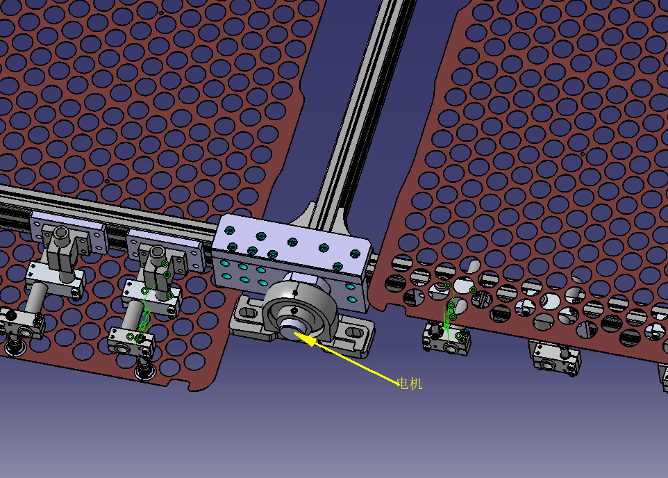

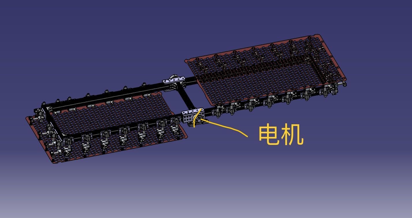

电机带动机构翻转180°

要翻转部件重量,重心离旋转轴多远。
发表于 2022-12-7 15:14:31 | 显示全部楼层
机械设计手册上就有公式

重量127kg总长是2米

重量127kg重心离旋转轴1600mm左右
重量乘力臂就出来了呀  发表于 2022-12-7 16:00
发表于 2022-12-7 16:20:53 | 显示全部楼层
力矩平衡,计算好转动惯量及转动过程中的加减速
发表于 2022-12-7 16:21:31 | 显示全部楼层
你这个应该是个平衡结构,要算的是转动惯量

你这个结构超级简单辣,你这个的重点是算转动惯量 也有公式
发表于 2022-12-7 19:51:28 | 显示全部楼层
这么多洞洞板是干什么用的
