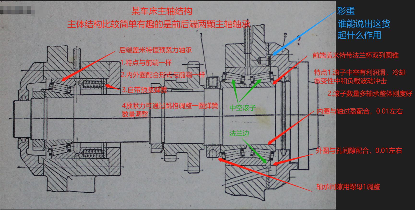

没事学个结构(2)

彩蛋是限制轴承外圈旋转的吗

发表于 2022-12-3 10:19:50 | 显示全部楼层
定位对准注油孔

发表于 2022-12-3 11:12:25 | 显示全部楼层
这货蹲坑定位的,正下对着有排污油口。
那你问为什们对面的轴承没有考虑,那边没有排油口
发表于 2022-12-3 11:29:17 | 显示全部楼层
为何外圈间隙,内圈过盈,而不是反过来
发表于 2022-12-3 12:05:03 | 显示全部楼层
是限制垫片压缩量的么。
发表于 2022-12-12 15:49:12 | 显示全部楼层
估计是为了安装方便挂那外面那个垫片还有外壳,因为外壳没有台阶定位口,垂直安装时搬起来重可以挂一下,不然认为没有其它的作用
