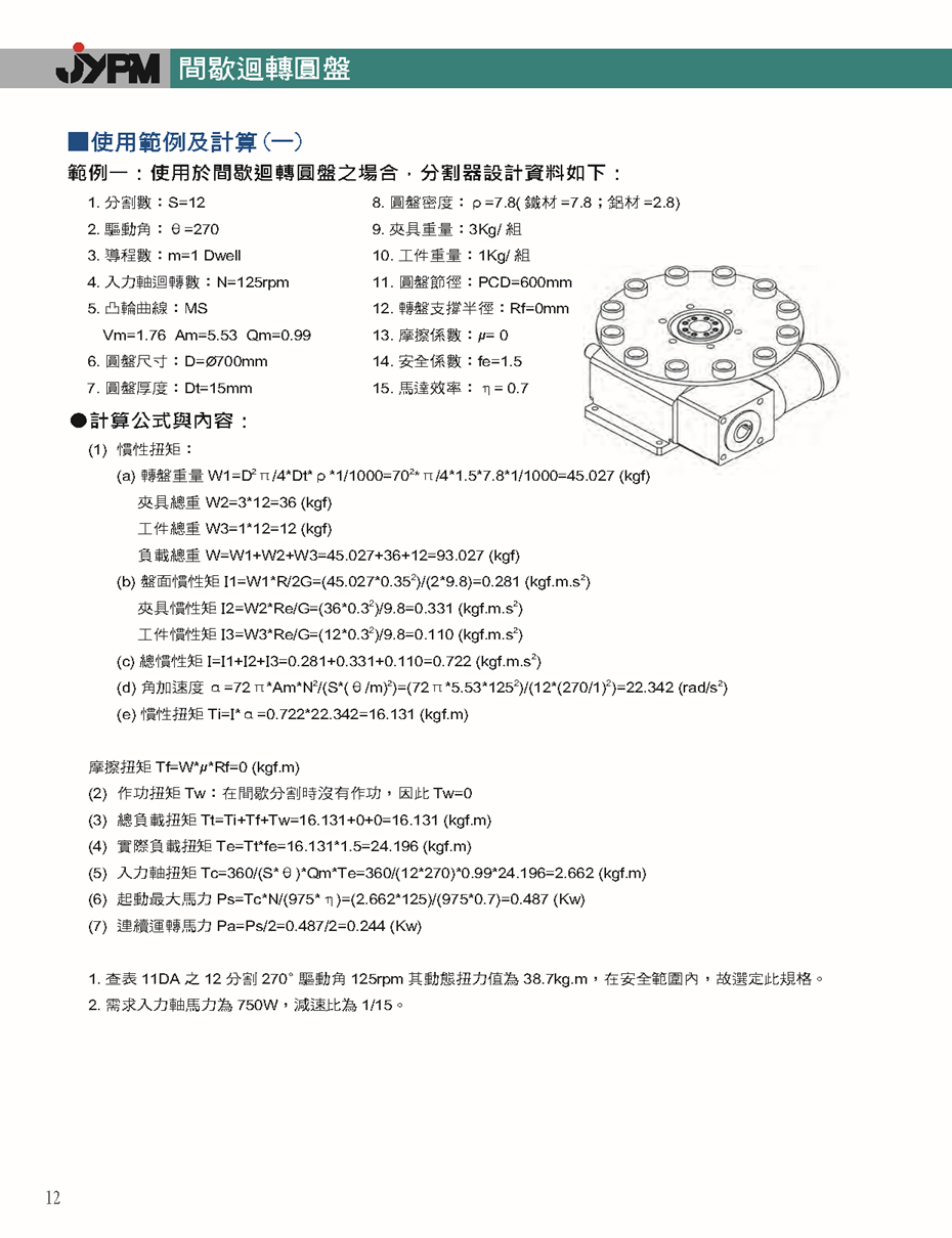

我查阅了多个样册,里面都会有图片所示,在这里我想请教下,这里的(7)连续转动马力为什么要乘以1/2,还有,明明算出来是0.244KW,为什么又选择了750W,是考虑了扭矩和减速机效率?
发表于 2022-12-3 08:18:49 | 显示全部楼层
考虑扭矩的。凸轮分割器要适当考虑安全系数的

图片没有发出来
 楼主| 发表于 2022-12-3 18:52:59 | 显示全部楼层
不是这个问题。图片我补充了
