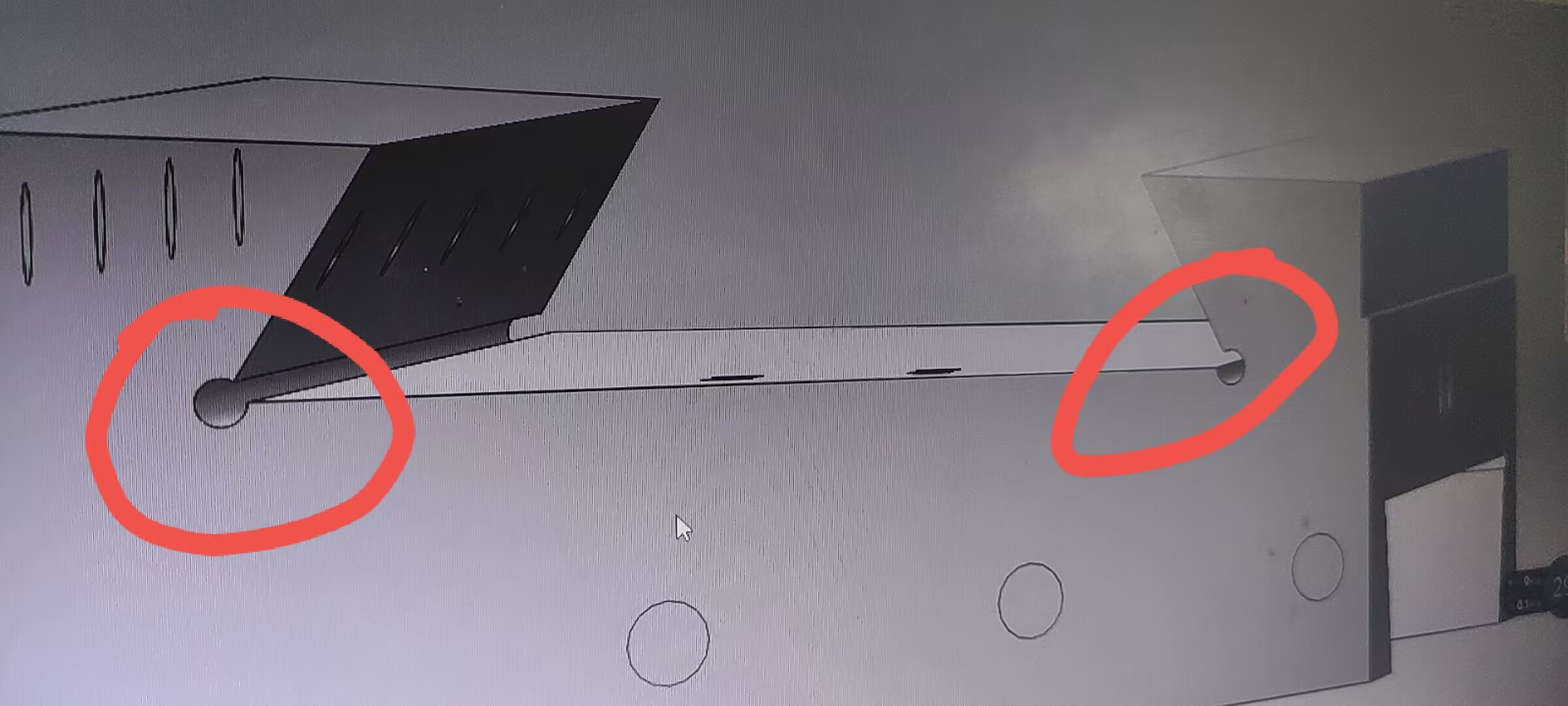

求助,图片圈出来的地方上为啥要做打孔,有什么作用嘛?

刀尖避让槽,,,,
发表于 2022-12-1 11:05:03 | 显示全部楼层
退刀槽,加工工艺需要
发表于 2022-12-1 11:06:22 | 显示全部楼层
工艺孔
发表于 2022-12-1 11:07:54 | 显示全部楼层
避空,砂轮无法磨尖角
发表于 2022-12-1 11:10:06 | 显示全部楼层
有没有可能是与它配合的零件必须是尖尖的,没有任何圆角,避免配合的时候干涉,做的让位吧
发表于 2022-12-1 11:10:48 | 显示全部楼层
避让用的,不然怎么退刀?
发表于 2022-12-1 11:12:17 | 显示全部楼层
工艺孔。即使是慢丝割出来,还有一个R0.1的圆角,特殊刀具或者砂轮同理,不会形成尖锐角,且考虑加工及相关刀具的合理性,需要增加工艺孔。
发表于 2022-12-1 12:51:05 | 显示全部楼层
这是为了装配不干涉,阳燕尾没有倒角也不会碰到角
发表于 2022-12-1 12:59:02 | 显示全部楼层
加工和装配
