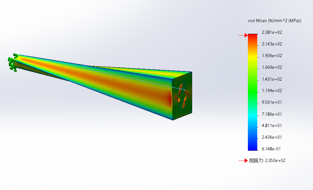

又看了一下书。
楼主所附公式为自由扭转的变形公式,算下来应力为123Mpa
solidworks中,如果将一端固定,一端施加扭矩。此时情况属于约束扭转,除了123mpa的切应力外,还有蛮大的正应力。所以合起来有240mpa左右。

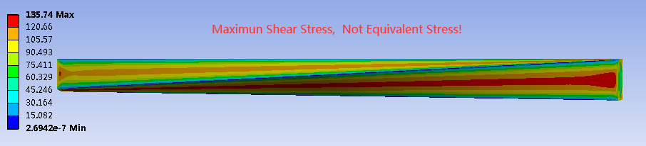

发表于 2022-11-28 11:57:06 | 显示全部楼层
应力搞错了,更正一下。但实际中不都是考察等效应力么。

麻烦把约束条件给下。

发表于 2022-11-30 16:53:01 | 显示全部楼层
屏幕截图 2022-11-30 165056.png 用SW静力分析结果
