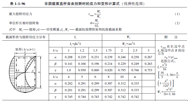

我有个零件,截面长12mm,宽9mm,杆子总长225mm,要承受27Nm的扭矩,转动频率很低,一年可能不超过100次,想用Q235,可以用吗,算了下应力超了,不知道算的对不对,要么就用Q345保险些

 楼主| 发表于 2022-11-28 10:07:14 | 显示全部楼层
用的机械设计手册里的这个公式算的
公式也有的  发表于 2022-11-28 12:48

发表于 2022-11-28 10:30:58 | 显示全部楼层
梦想时空港 发表于 2022-11-28 10:07
用的机械设计手册里的这个公式算的
为啥我算下才100+Mpa。
发表于 2022-11-28 10:31:19 | 显示全部楼层
用的机械设计手册里的这个公式算的
SW算了好像是237mpa
发表于 2022-11-28 10:50:28 | 显示全部楼层
算了下最大应力235MPa左右。
发表于 2022-11-28 10:56:14 | 显示全部楼层
Wt=0.225*9*9*12≈218 mm^3
Mt=27000Nmm
27000/218=123MPa,不知道大伙咋算的200+。我哪里错了。。。
