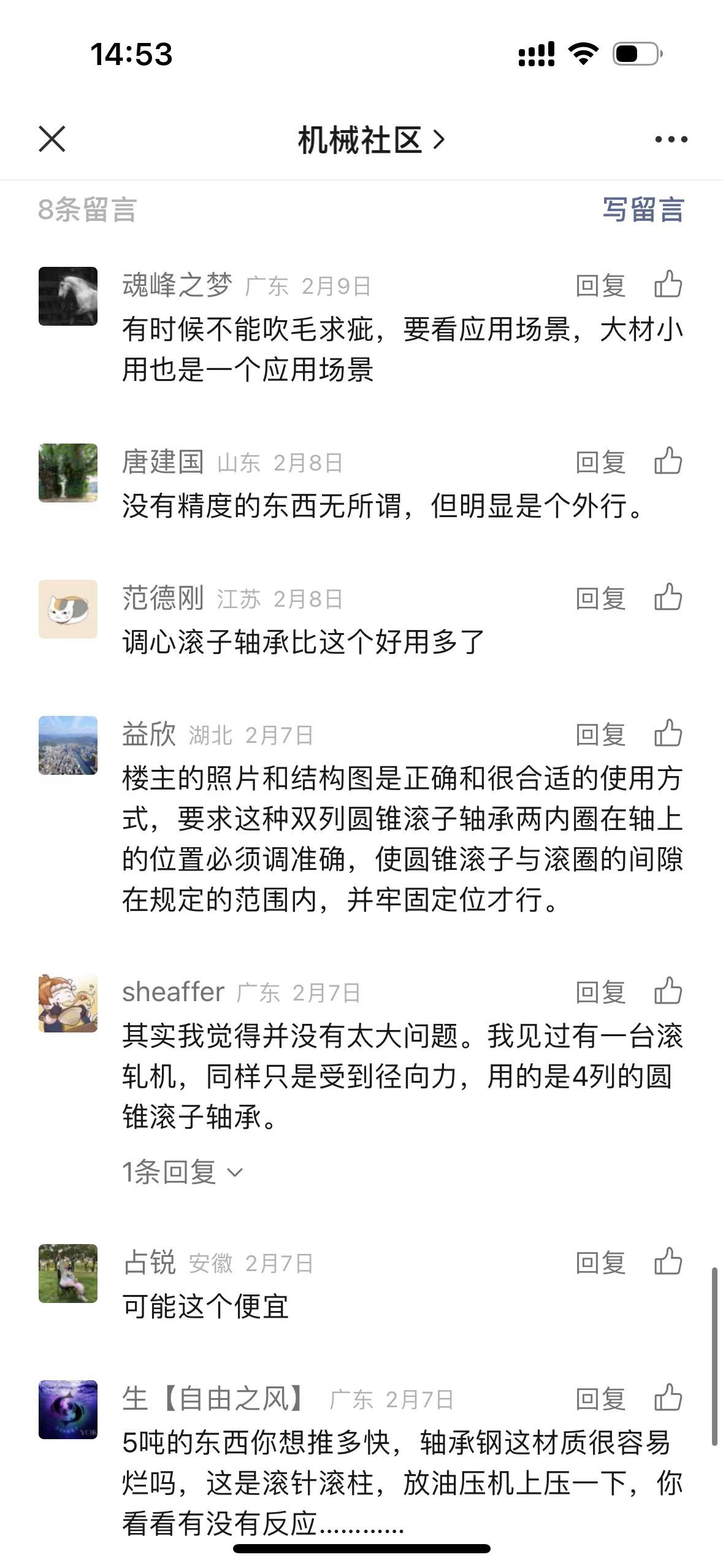

双列圆锥滚子轴承能这样用吗

对行走精度和平稳性有一定的要求,所以用轴承也没问题,只是纠结于所用的轴承类型

速度低,负载小,使用不频繁,可以这样用,一般可设计非标轴承,外圈和辊轮一体,
