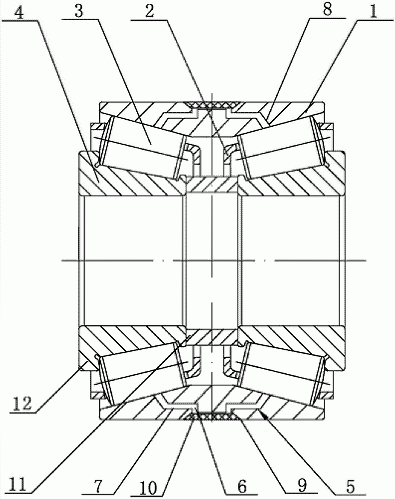

今天在车间看到这样的设计,双列圆锥滚子轴承用来当行走的支撑轮用,行走时主要承受径向力,基本上没有受轴向力。我说:这种轴承不能这么用,这种轴承主要用来承受轴向力,在轴向锁紧压紧的情况下可以承受一定径向力。他不同意,说手册上说明了这种轴承技能承受轴向力,也能承受径向力,这样用没问题。找他们领导,也说可以这样用,没问题,没有什么资料说必须轴向锁紧才能承受径向力。无果。
回来查了相关资料,也没有明确说明,但我觉得这种安装方式没有轴向锁紧,承受径向力时产生的轴向分离没有抵消,使用肯定要出问题,你们怎么看?

他们这样用,上面的小车运动时肯定会哐当,相当于有个1mm的间隙配合。
除非两边的挡块与轴承内圈间隙特别小。
只要没有间隙,两侧锁紧时不会有问题的。这么大的轴承,受力时可以算出来的。 其实这个最大的坏处是如果滚动时有个坑,冲击力过大,轴承外圈会碎裂。 做滚轮最好选用滚轮轴承或者实心滚圈配铜套  发表于 2022-11-25 13:03
两侧有间隙,而且即使没有间隙,两侧的挡块是锁上去的,不是整体加工的,时间久了螺钉肯定变形,间隙会变大。整体重量超过5吨  发表于 2022-11-25 12:53

轮子现成的一大堆,非要用轴承干嘛,想不通。。。而且确实有问题,哪怕真要这么用,弄个直圆柱的滚动轴承也比这个好啊

当辊子,间隙大了些,可以用。
这种轴承,轴向不压紧,内外圈肯定有间隙,跑起来就会有异响,寿命也是问题  发表于 2022-11-28 11:08

理由是,既能承受轴向力也能承受径向力,别管轴向上有没有力(实际也没有),用上总比没用好  发表于 2022-11-28 11:14

我也是建议用圆柱滚子轴承,承重、受力都要好得多
