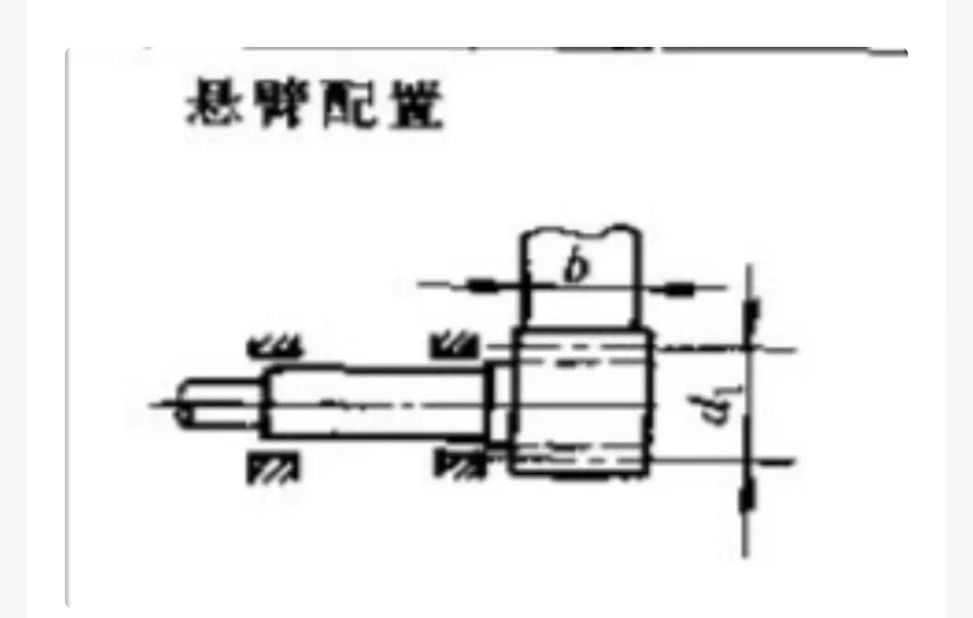

虚心请教轴上零件的结构设计合理性

lz这个齿轮是从动轮?

你这个应该是从动轮,干嘛还要加键
轴直接固定好,齿轮上直接安装轴承,受力会好很多,而且功能和你这个是一样的
有标准的从动轮卖的,你只需要设计一根固定轴就好了

 楼主| 发表于 2022-11-19 11:53:28 | 显示全部楼层
为什么改成左边螺帽,右侧台阶呢?不是很明白

 楼主| 发表于 2022-11-19 11:57:07 | 显示全部楼层
LiNing_jrjub 发表于 2022-11-19 11:04
实在看不懂
你这个应该是从动轮,干嘛还要加键
轴直接固定好,齿轮上直接安装轴承,受力会好很多,而且功 ...
好像是的呐,直接齿轮上安装轴承,齿轮厚度不够,还是用深沟球轴承?

什么样的工况条件?转速?扭矩?传动场合?精度?是斜齿还是直齿轮?周向有无键联接?考虑润滑方式没?请描述下

悬臂的同步轮链轮齿轮轴承在轮子里受力要合理些

 楼主| 发表于 2022-11-19 21:57:52 | 显示全部楼层
卢Tiger 发表于 2022-11-19 15:32
画图前应该查一下设计手册,少出错,少走弯路。
悬臂布置是这样的
