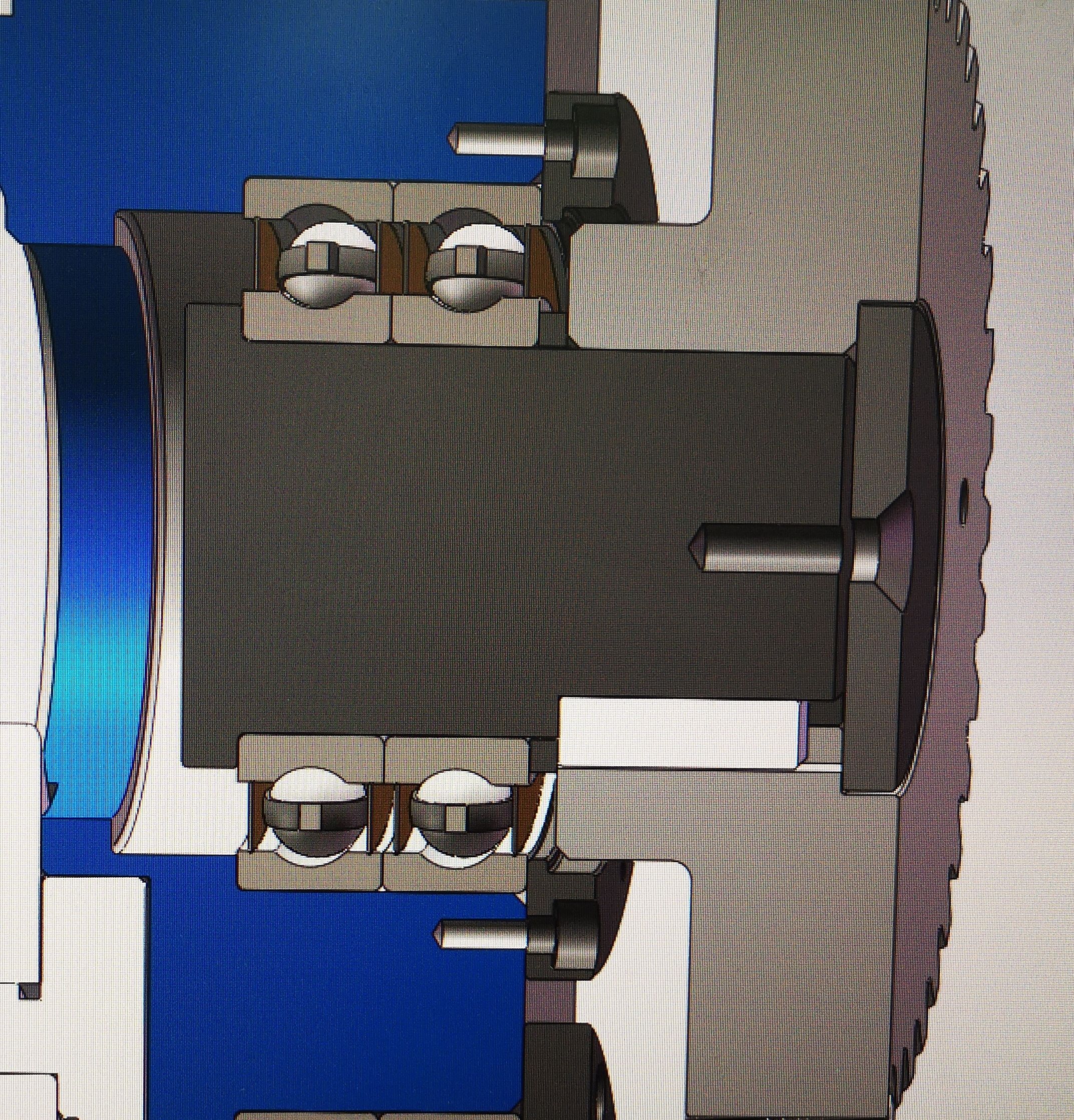

轴上零件设计是否合理?相当于是个悬臂布置的齿轮
请大家帮忙指点
发表于 2022-11-19 00:01:35 | 显示全部楼层
这样可以,但是多数有一些轴向力,最好是用成对安装的圆锥滚子轴承。如图转速较高,可以是装一个双列角接触球轴承。
发表于 2022-11-19 03:46:45 | 显示全部楼层
和齿轮连接的短轴怎么和长轴固定的?
发表于 2022-11-19 03:51:08 | 显示全部楼层
感觉不好,由轴承承担齿轮的大部分载荷,轴承寿命恐怕……悬臂带来弯矩,会导致轴承径向力加大
发表于 2022-11-19 05:31:49 | 显示全部楼层
要做成台阶轴,轴的齿轮段比轴承段小一级,
要用圆螺母固定轴承内套;
齿轮不必要做“肚脐”,圆饼齿轮就行;
留出轴的长度增加一个轴承支撑点,
拉开轴承间距,能够更好地承受弯矩。
 楼主| 发表于 2022-11-19 07:59:24 | 显示全部楼层
再加一个轴承,因为轴向尺寸受限,只能这么多距离
 楼主| 发表于 2022-11-19 08:03:01 | 显示全部楼层
要用圆螺母固定轴承内套;
做成台阶轴是靠近齿轮处的套环改成轴台阶,左侧轴台阶改成螺母轴向定位。是这样吗?
12楼的回答才是正确的,我这个只是在非得这样做不可的情况下,才这样做。  发表于 2022-11-19 12:13
发表于 2022-11-19 08:59:33 | 显示全部楼层
深沟球这样不行吧,有倾覆力
你瞎啊?没完了,狗币。不愿意理你了,还跑之前的帖子下面回复。随你吧,想跟着爹就跟着爹跑,别乱咬就行。  发表于 2024-5-16 10:49
发表于 2022-11-19 09:03:54 | 显示全部楼层
要用圆螺母固定轴承内套;
正解!
发表于 2022-11-19 09:16:16 | 显示全部楼层
齿轮上要打螺杆安装孔
