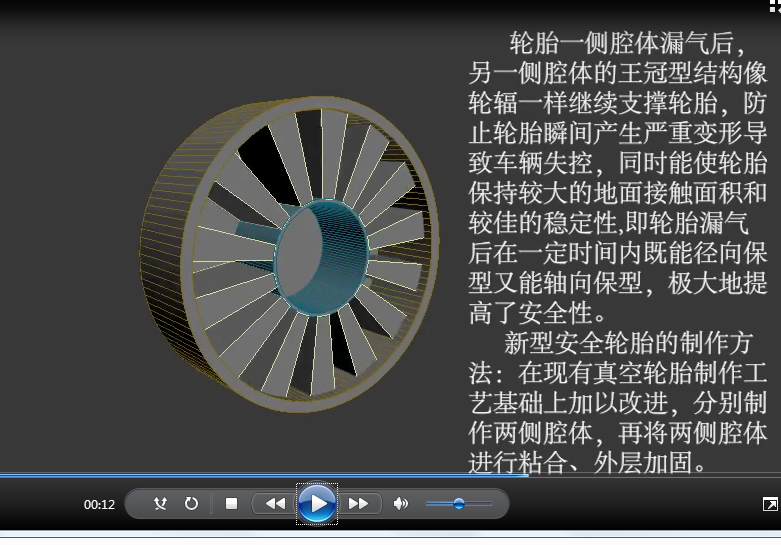

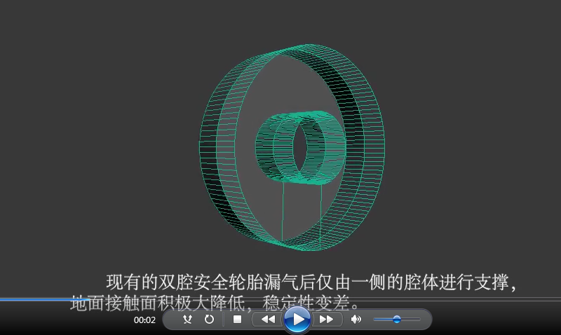

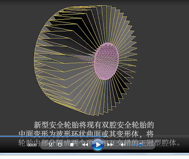

本人目前有3个发明专利,但个人能力、精力有限,想寻找志同道合的创业伙伴,一同将产品变现、推广,具体合作方式可商谈。
$ t  g. E/ q" z9 N3 h; x: x1.一种安全轮胎(专利号:ZL202110965226.5,授权公告日:2022年06月03日)
, P& R. Y; @7 D0 T  D专利简介:现有的一些双腔安全轮胎在漏气后仅由一侧的胎体进行支撑,其地面接触面积极大降低。本专利提供一种安全轮胎,由相互交错的两个或多个腔体组成,一侧或部分腔体漏气后,由另一侧或另一部分腔体在气压作用下支撑轮胎,防止轮胎瞬间出现严重变形导致车辆失控,同时能使轮胎保持较大的地面接触面积, 即轮胎漏气后既能径向保型又能轴向保型。
$ j0 r# C5 \; h, `5 @" t本专利采用的技术方案是:一种安全轮胎,包括,由左、右两部分组成并将中面夹紧的轮毂,所述中面与胎面内侧相连、靠近所述胎面的部分为波形环状曲面或其变形体,在所述胎面的投影为波形或其变形体,靠近所述轮毂的部分为环状平面或所述波形环状曲面或其变形体的延伸面,所述轮毂的左、右两部分分别有充气口。, l" ~* {" Z4 U7 O# g8 S# S
9 @( e+ V( M1 _- h. }9 f+ d8 F
) S7 v& z" l4 W4 i# W1 z- \. U
大白小白 + 1 支持和安慰一下lz

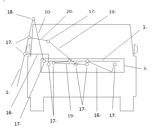

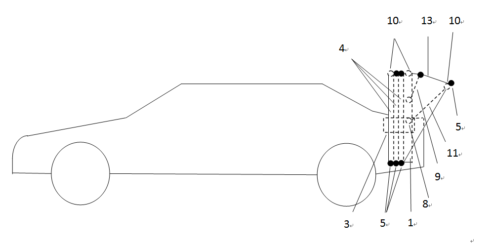

2.一种自动车衣(专利号:ZL201810436369.5,授权公告日:2021.04.06)
* \7 @2 M/ e; W: j5 s/ O: h# B7 C5 w& S专利简介:
0 C. x8 s9 d8 U/ x0 h7 ~3 w现有自动车衣,有的未设骨架或骨架仅能撑起少部分车衣,车衣全部或大部分直接覆盖在车体之上,影响车内空气流通,且无法缓冲外力对车体的冲击;还有的虽有骨架撑起车衣,但骨架收缩后体积较大,影响车体外观。) G& z" S; b) D  [+ w! U5 P! I  o" N3 p
本专利公开了一种自动车衣,包括对称的左、右骨架主体,左、右骨架主体及车衣收缩成长条状,水平对向上下叠放在汽车后备箱盖内/外侧的扁长收纳箱中,可依次升出并悬挂在车体两侧,骨架主体向前水平展开后,其两端的车衣覆盖杆拉下车衣,完成车衣覆盖。控制骨架逆向运动即可全部收回收纳箱。骨架支撑的车衣能一定程度缓冲外力冲击。* A6 e/ f  b& P8 f' l
& l! B3 [7 w; u# }& X- B$ t" b9 U% X, u
4 M0 t1 Z1 k5 E5 K; Q' n; P

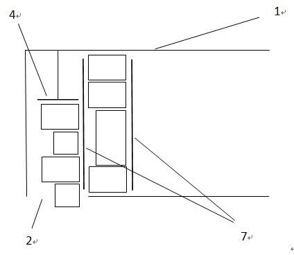

3.一种自动卸货载具(专利号:ZL202010261594.7,授权公告日:2021年11月05日)2 @7 R# j8 k0 e
专利简介:近年来,无人车、无人机在物流领域大量使用,但大多数不能实现自动、有序卸货,需通过人力或外界装置进行卸货。本专利载具将货物逐层、逐列装载,活动底面上的各列货物以分隔条相隔,卸货时根据指令:活动底面逐层移动至卸货舱门水平位置,第一推板将该水平位置活动底面上的货物逐列推至卸货舱门所对位置后由卸货推板推出,分隔条在卸货过程中收入靠近卸货舱门的第一收纳槽,从而实现自动、有序卸载货物。0 y  D# V0 _9 L  P- Q) s5 _
本专利与含有以下技术方案(快递柜中的链轨式储物架根据指令或收到的信息转动,将空的储物单元移动至快递柜装货舱门接收来自本专利载具卸出的货物,收件人输入取件信息后再将该储物单元移动至快递柜取件舱门)的快递柜组合使用,可以在物流配送最后一环实现无人化(同时可以自动收取投送件)。8 V: O. g* h; S
6 b$ h) x) h! F' b
% c: _; ^, F1 |

认真看了3个专利,不好意思,恕我直言,没一个靠谱的。
