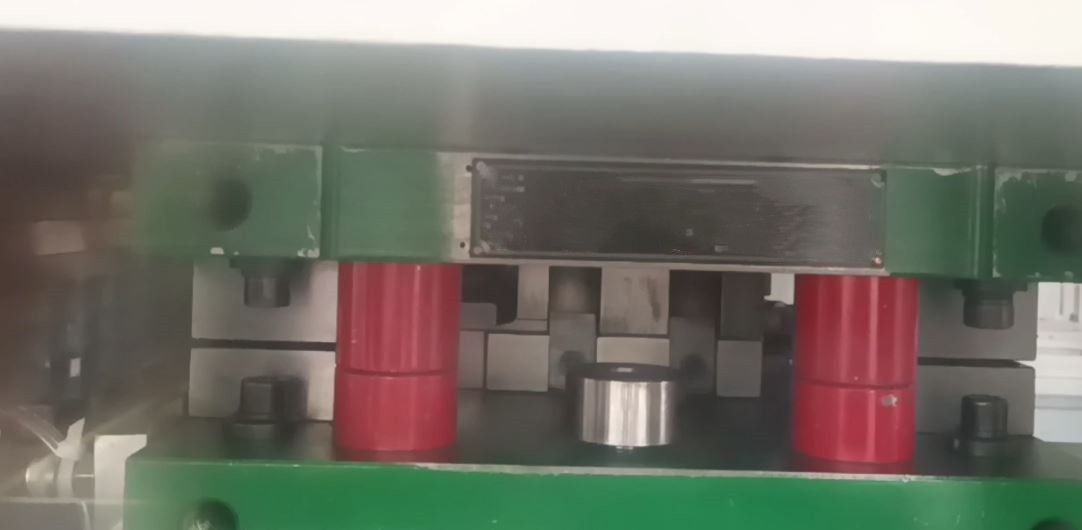

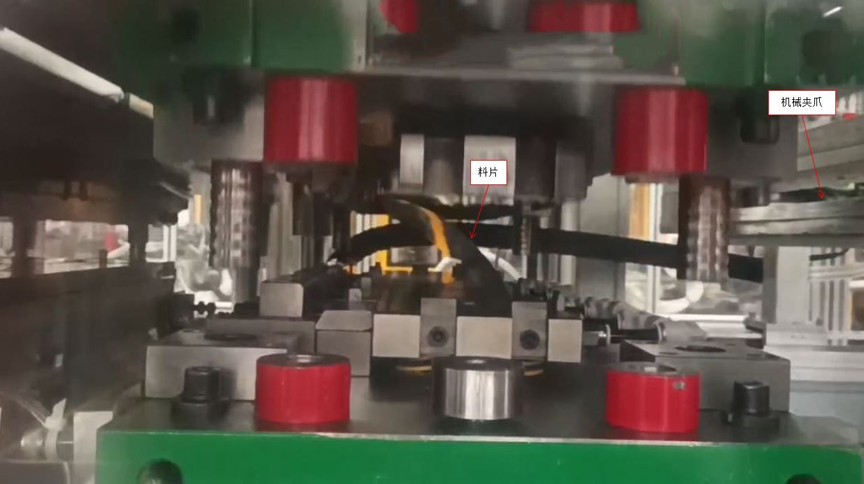

自动化冲压线上,有个料片式产品一天8小时冲出3500件;
因大批量生产,冲模上模冲板长期冲击摩擦会产生热量,热量会导致表面分子重新组合排列,在地磁场的影响下,模具表面就产生磁场,从而产生磁性;
导致这料片与上压料板粘连,冲完后料片位置完全不对了,右侧的机械夹爪也没法取料!

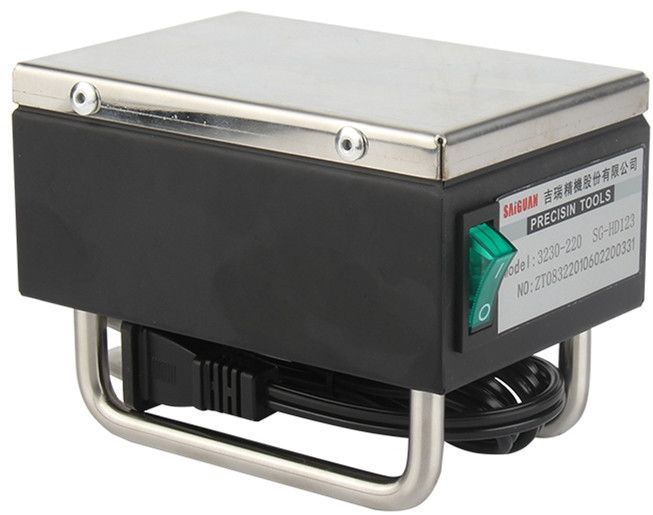

现阶段只能靠人工拿退磁器一点点的去消除上模的磁性了,每班开始生产前去退一下;
但是就怕中途出现故障,导致产品报废还是小事,就怕把冲针给搞断了,修模太耽误时间!

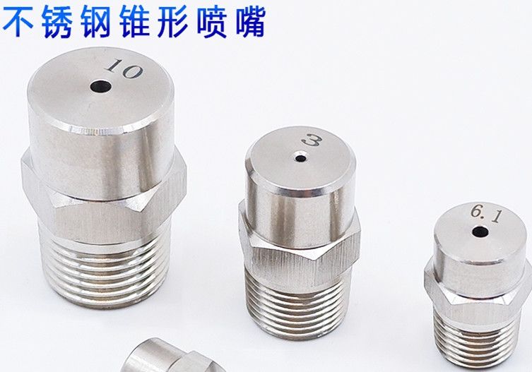

我也想好了整改手段,在压料板上装几个这样的喷嘴,冲压过程中就喷气,这样冲模起来时也不会再粘连了。
各位社友还有没有什么更好的办法???来消除这个磁吸的问题的。。。

油/磁/真空吸合等等。消磁/弹顶/如果吹气料片不会到处跑也可以。弹顶方便操作一些

模具或者产品拍清楚一点目测才能看出是什么问题。就怕不是磁性的问题产线上又没人懂;厂家说什么就是什么反正就是不来解决问题。

是不是料太轻,否则一点磁必不可能吸住,轻料用吹不是乱飞了
