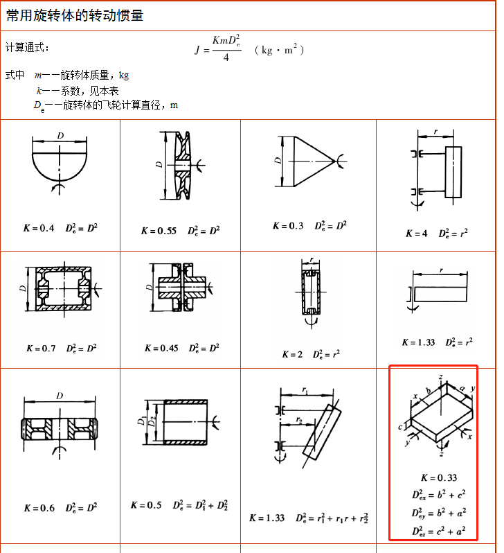

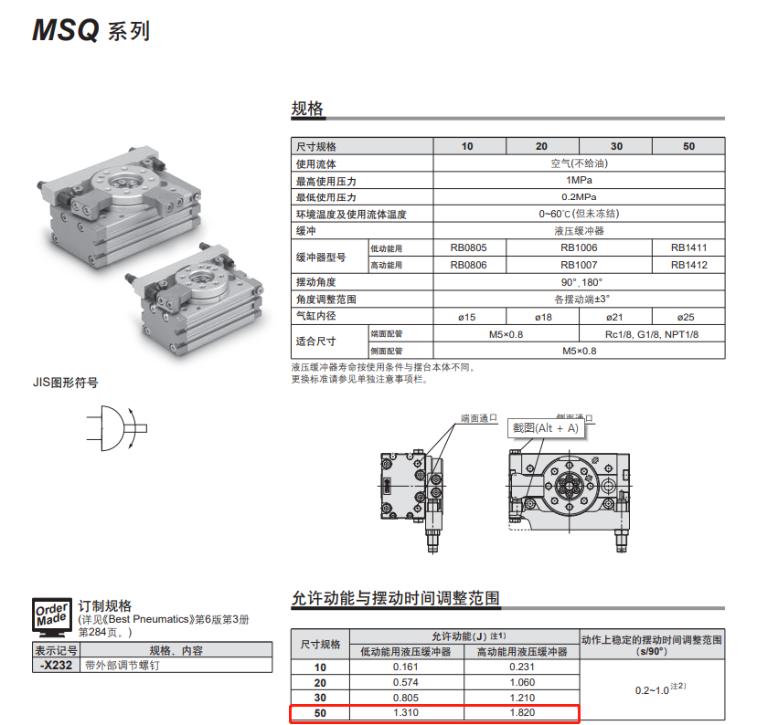

发表于 2022-11-9 16:49:43 | 显示全部楼层
帮楼主大概计算一下,大家看下有没有问题:
转动惯量J=1/4(KmD^2)=1/4[0.33*16*{(0.6)^2+(0.005)^2}]=0.475Kgm^2
动能E=1/2(JW^2)=1/2*0.475*1=0.238(假如1秒旋转1圈的角加速度)
结论:如果计算没有问题,参考选型手册参数,感觉楼主选择50缸径的旋转气缸好像没有问题。

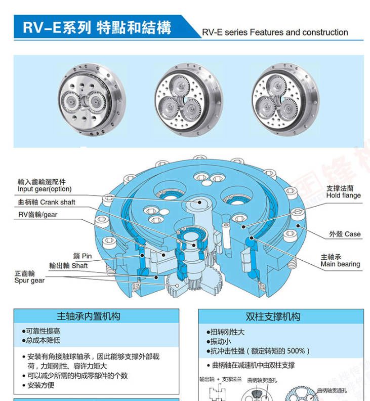

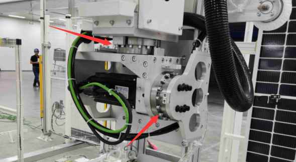

发表于 2022-11-30 10:17:05 | 显示全部楼层
hctz123 发表于 2022-11-9 09:58
这个位置是怎么样的结构的?是电机加减速机然后直接连接个加工件吗?还是连接个回转支撑?
还有用电机的 ...
伺服电机+精密RV减速器

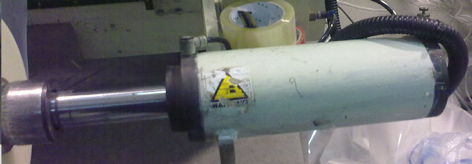

发表于 2022-11-30 13:54:34 | 显示全部楼层
现在外面有一种夹紧+高速旋转的气缸,转速在400r/min。
