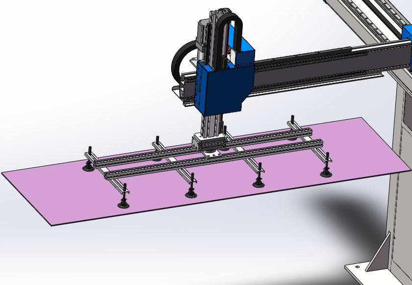

各位大神:
              最近在设计一个带旋转的机械手,旋转90度。旋转物体尺寸2000*600*5mm,重量大概16KG。目前初步想法是用旋转气缸。供应商说用缸径50的旋转气缸但速度不能太快。不知这个载重及大小用旋转气缸是否可以。
发表于 2022-11-4 15:11:23 | 显示全部楼层
这么的产品不建议在机械手上实现旋转,如果允许可考虑在其他位置旋转
发表于 2022-11-4 15:23:59 | 显示全部楼层
这么重两米的悬臂结构没问题吗   这么大工件算下转动惯量再看看用不用这个气缸吧
发表于 2022-11-4 16:01:38 | 显示全部楼层
大力出奇迹的
发表于 2022-11-4 16:07:13 | 显示全部楼层
个人感觉不太适合气缸,建议放到一个二次定位工装上旋转,安全第一。
发表于 2022-11-4 16:21:41 | 显示全部楼层
还是用电机吧
 楼主| 发表于 2022-11-4 16:24:40 | 显示全部楼层
还有什么结构,电机搭配什么
发表于 2022-11-4 16:34:11 | 显示全部楼层
hctz123 发表于 2022-11-4 16:24
还有什么结构,电机搭配什么
电机+同步带
电机+齿轮;
都可以吧
发表于 2022-11-4 16:36:54 | 显示全部楼层
气缸就算了吧,这么重的东西没有计算就搞,分分钟出事,建议用减速电机,不然惯量比太大了,而且图示悬臂太长了,可以考虑悬挂式
 楼主| 发表于 2022-11-4 17:03:10 | 显示全部楼层
雪见花楹 发表于 2022-11-4 16:34
电机+同步带
电机+齿轮;
都可以吧
电机+行星减速机连接旋转结构可以吧
