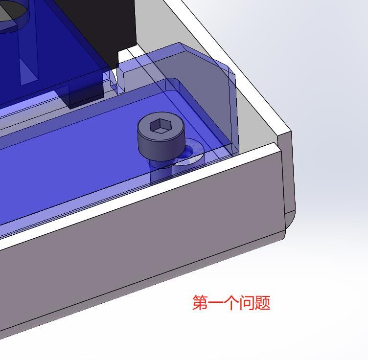

5 A: \8 d5 e8 v2 g4 j4 O第一天的问题:
0 A6 @  }5 `1 w! o9 D; X% e$ W  之前做的一个电路板和支撑柱安装在一起的一个盒子。做好之后,我把盒子拿了过来,安装电路板的时候,发现一个柱子和一个孔位对不上。后来检查了一下三维图才发现是之前用的关联在多次修改后给删除了,由于自己过分的相信关联的准确性,就没有去再审核。这件事情导致盒子的直接报废。结果就是我被领导训了一顿。; u! @$ A7 b- o8 S! f

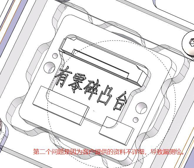

6 |9 W0 D2 l" b* f6 R7 Y/ I第二天的问题:# t# S: z9 ?+ q" M$ I
   为一个巴掌大的电路板做外围框。客户没有给三维图,给了一个图纸,还是宣传手册里的那种。把重要的尺寸给标注了,一些突出的电气件,比如小电阻等东西没有标注位置和尺寸。我当时在测绘图片的时候,可能是被别人给打断了,就没有去管这些小电阻。然后就将测绘好的三维图放进装配图里,然后做了一个框。昨天,供应商发货过来,我拿着电路板和外围框进行了装配之后,发现装不进去。仔细检查了一下才发现是之前没有测绘的小电阻干涉了外围框。这个问题,被领导训了一顿。感觉自己真的是很没用。( ~! |% e# F$ b' k7 Z/ h* M

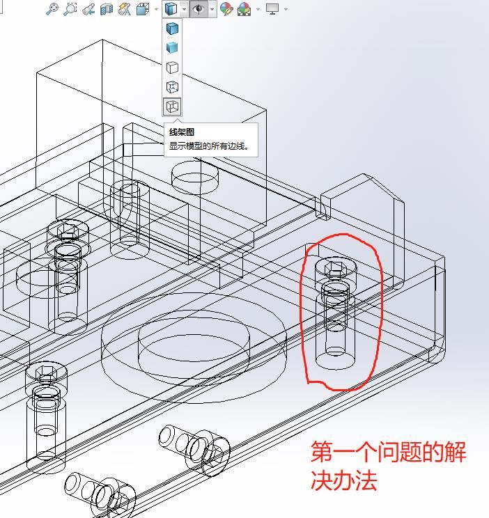

9 w) g# }% y1 n  |. v  我想问的是在工作中有没有什么方法和技巧避免这些问题?拿第一个问题来说,我发现利用线架图模式在加上软件内的干涉检查功能就能够将这个问题给解决掉。请问,剩下的两个问题该怎么解决?都是工作十多年的老工程师了,遇到这样的问题,自己也感觉很丢人啊。

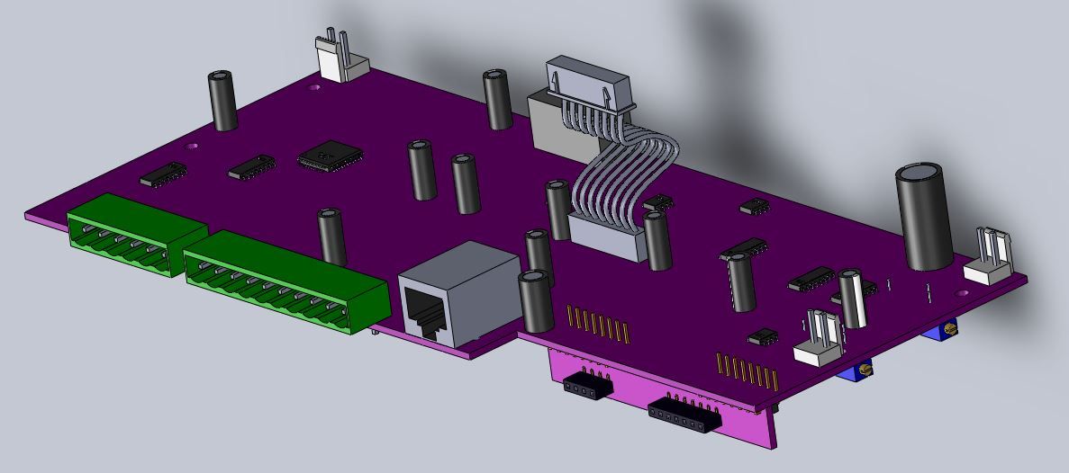

' b9 T- S6 p! r; W: P/ O/ I本来非标的东西有很多想不到的地方,除非是线路板自己设计,而且所有电子零件必须画全,我就是这样子做的,就这样还是需要3D打印后装配确认的。后续的修修改改避免不了的。 捕获.JPG
) B7 @/ {! ~. I5 V# e7 B
感谢  发表于 2022-11-2 11:05
牛,一个电板画那么细致  发表于 2022-11-2 11:05
