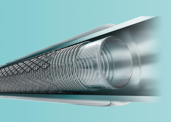

您好,这个一般不是三套管,日常使用中这三层基本都是结合很紧密的
这个三层管壁加起来才0.12mm也可以这样处理吗,会不会导致加工很困难
1
1
中间层还不能单单是不锈钢丝螺旋套,如果单是不锈钢丝螺旋套,里层的管移动时,如果两层间隙太小,相对很紧,有可能会把螺旋套拉长。如果中间层是编织网的话,结构上相对要好些。  发表于 2022-10-24 17:10
按你原图标的尺寸,三层管壁加起来厚度约0.19毫米,相当于两层A4纸的厚度,加工精度要求高,这得跟做精密医疗器械或者有挤出机的厂家联系看看他们的能力。  发表于 2022-10-24 16:56

kongping 发表于 2022-10-24 15:59
这相当于三套管,套管之间是要有一定的间隙,中间层是不锈钢丝套,内层管是聚四氟乙烯材质(外壁是光面), ...
那么我想知道有什么样的结构可以保证中间层不懂,内外层移动啊
中间层是网状结构的编织层或者不锈钢丝螺旋套粘附一层薄膜。  发表于 2022-10-24 17:47

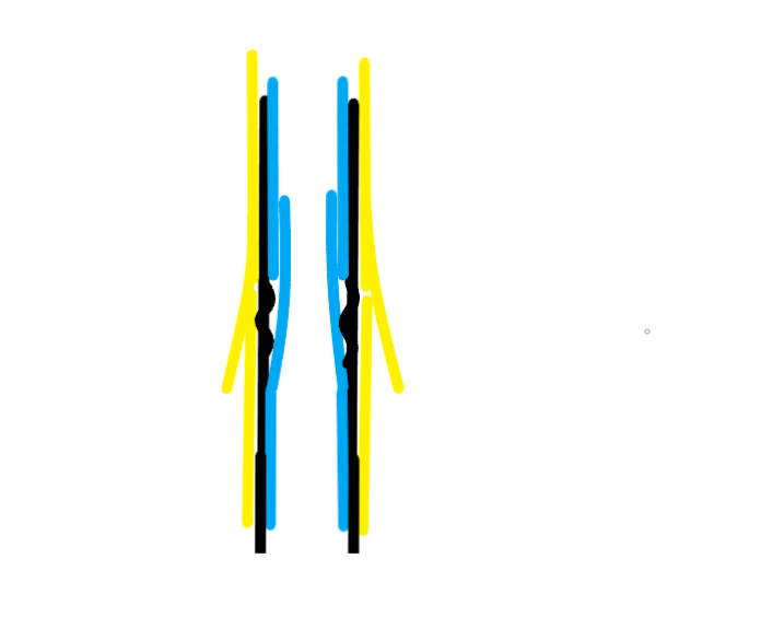

 楼主| 发表于 2022-10-24 17:28:53 | 显示全部楼层
这种扦插式的可行吗
2
2
发表于 2022-10-24 17:58:29 | 显示全部楼层
医疗垃圾 发表于 2022-10-24 11:11
是原创,但是不知道怎么解决分离的问题,自己只能想到一个扦插式重叠然后分离
夹层注液(水或油)体
是否可行!?

 楼主| 发表于 2022-10-24 18:11:16 | 显示全部楼层
东北制造 发表于 2022-10-24 17:58
夹层注液(水或油)体
是否可行!?
(ง •̀_•́)ง(ง ˙o˙)&#36 ...
可以注水,但是注水后怎么分离内外层同时还能还原啊
我没懂,往内层和外层之间注水或者空气,内层与外层就分开了。。  发表于 2022-10-24 18:38

发表于 2022-10-27 14:20:37 | 显示全部楼层
这种医疗导管不都是中间层编织到内层PTFE上然后外层加热流变的吗?外层PU/Pebax与中间层已经混合在一起了,想分开就用打火机把外层烧了
