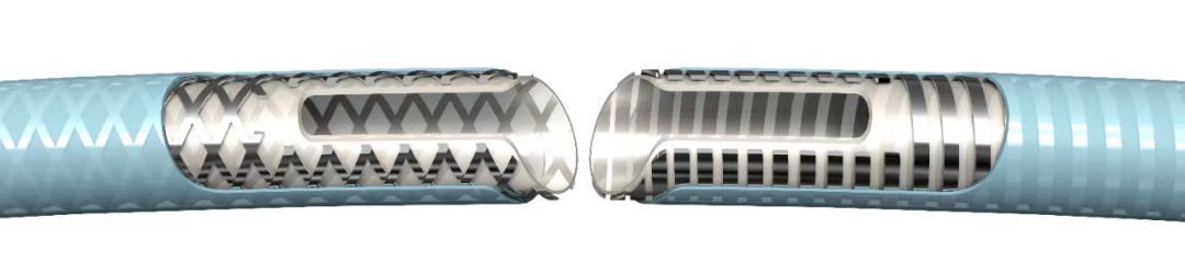

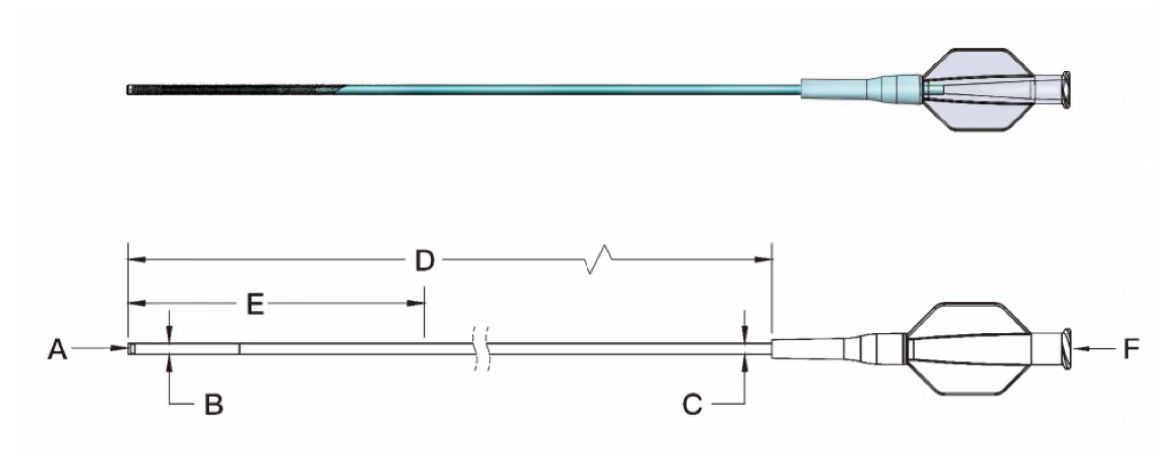

有一种导管然后分内中外三层,外层决定导管的形状、硬度和与血管内壁的摩擦力,通常为聚酰胺、聚氨酯及亲水涂层等材料制成;中间层是抗折的不锈钢丝或纤维丝编织结构,避免导腔塌陷;内层材料主要为聚四氟乙烯(PTFE),具有减少球囊、支架等介入材料与导管内腔的摩擦阻力,预防血栓的作用。
想问各位大佬有没有一种机械结构可以实现分离外层和内层的同时保留中间层不分离,只用中间分开2-3cm就行,同时具有可复性。
管内径0.068“,外径0.083”
管内径0.068“,外径0.083”

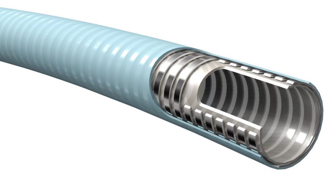

 楼主| 发表于 2022-10-24 09:59:47 | 显示全部楼层
追加图片说明
内部结构如上所示
内部结构如上所示
内部结构如上
内部结构如上

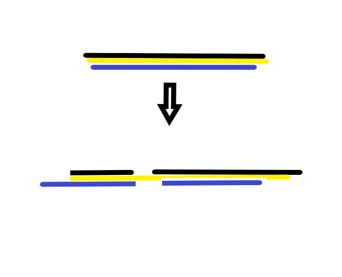

发表于 2022-10-24 10:32:13 | 显示全部楼层
画图解释:分离外层和内层的同时保留中间层不分离,只用中间分开2-3cm就行,同时具有可复性

 楼主| 发表于 2022-10-24 11:11:22 | 显示全部楼层
是原创,但是不知道怎么解决分离的问题,自己只能想到一个扦插式重叠然后分离
 楼主| 发表于 2022-10-24 11:22:24 | 显示全部楼层
就是中间不分离,内外分离
就是这个样子,中间不分离,内外分离
就是这个样子,中间不分离,内外分离
发表于 2022-10-24 12:42:43 | 显示全部楼层
能不能分两次,外、中+内,外+中。
 楼主| 发表于 2022-10-24 13:20:01 | 显示全部楼层
xxtrumpf 发表于 2022-10-24 12:42
能不能分两次,外、中+内,外+中。
可以,能有个示意图不
