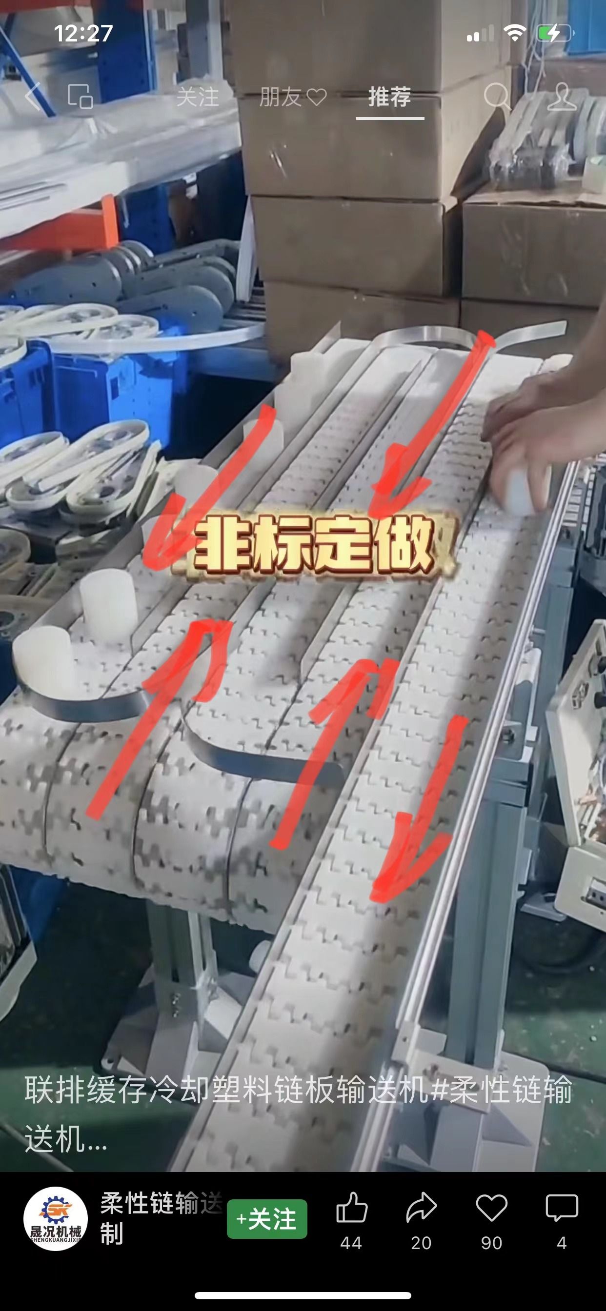

抖音上看到一个视频,发现这样设计很有创意,搞过很多台冷却机的设计,都是链条S行的旋转
发表于 2022-10-14 15:09:24 | 显示全部楼层
利用挡板强迫横移?

发表于 2022-10-14 16:00:37 | 显示全部楼层
就使用一个电机能保证依靠自身运动推动2、4槽里面逆行的件吗?
在一个图片中的挡板不会卡住件吗?

发表于 2022-10-14 19:19:19 | 显示全部楼层
这在饮料厂很常见呀
发表于 2022-10-14 19:19:53 | 显示全部楼层
洗瓶之后的烘干机,内部链条就这样。不过用的是不锈钢链板。

发表于 2022-10-15 08:21:30 | 显示全部楼层
这是为了加大缓存量
