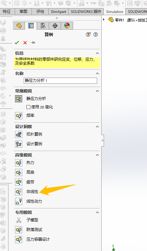

发表于 2022-9-21 18:39:54 | 显示全部楼层
您需要的应该是这个非线性变形仿真
收到,我查查看!  发表于 2022-9-22 11:26

发表于 2022-10-31 12:54:52 | 显示全部楼层
抖动就是动力学效应,你做个冲击分析就行了。。关键是你加载的时间曲线。。。
另外,有经验的话,非常容易判断你的杆是否发生抖动。。。本质就是你加载的曲线的主要频率是否低于结果的固有频率。一般2-3倍就可以了。
或者,也可以通过动能计算或者动量的计算,得到最大的能量,然后简化为最大应变能,这样可以估算变形。。这个变形大小大致就是你的抖动幅度---实际工程冲击或者碰撞的能力并不会完全传递甚至只传递很小的部分,而且阻尼下振动会迅速衰减。这个计算是很保守的。
求教,设备的固有频率设计阶段怎么分析判断,还是要等设备出来后买检测仪器来弄出共振频率来反推?这个加载曲线怎么建立?例如常见的速度越快越厉害,这曲线是啥?类似的连接分享也行  发表于 2022-11-2 15:36
