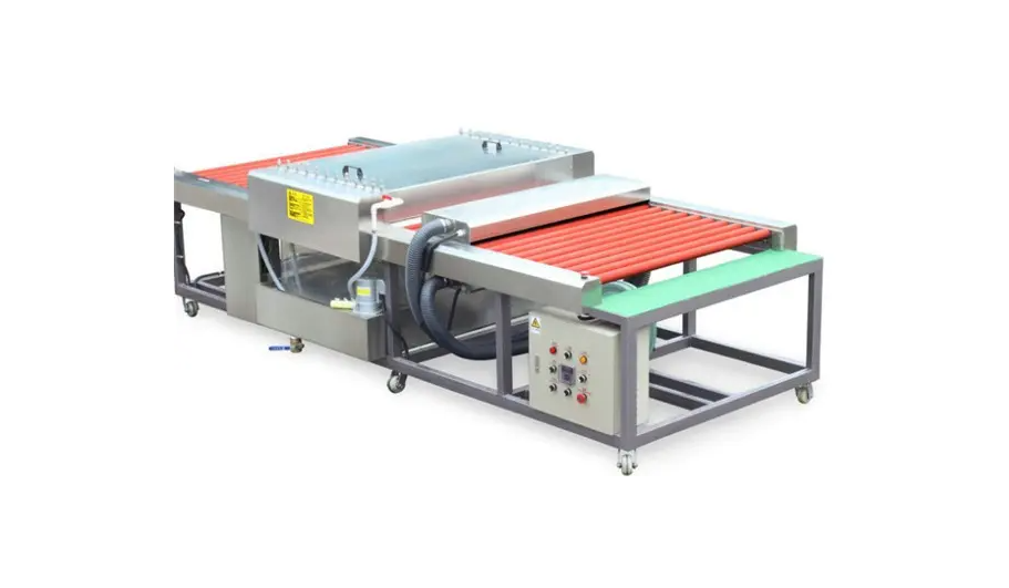

 楼主| 发表于 2022-9-21 10:53:58 | 显示全部楼层
东北制造 发表于 2022-9-21 10:48
玻璃能不能使用载具进行加工!?
玻璃由类似这样的专机进行清洗加工
