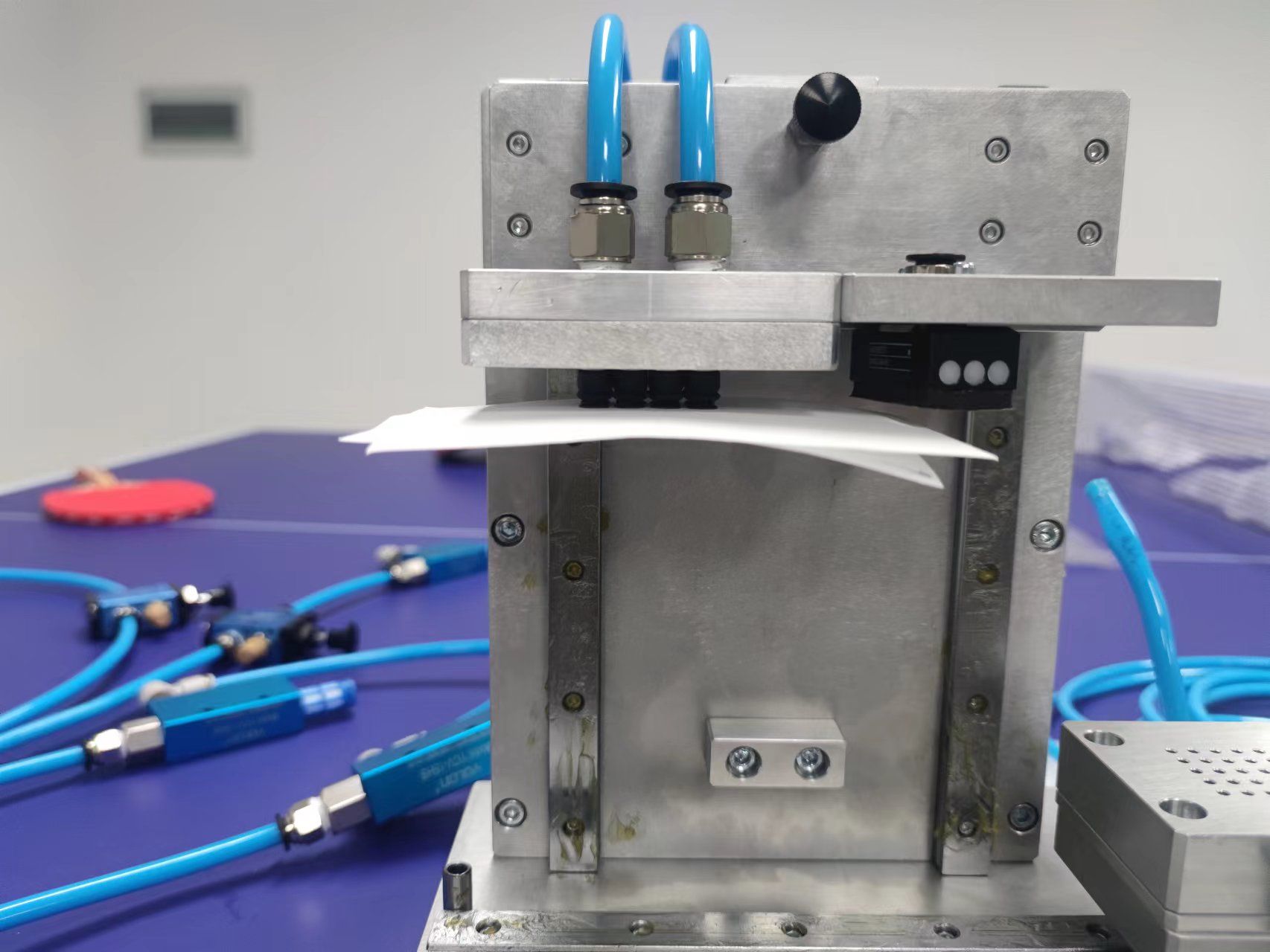

一叠纸放在一个盒子里 如何实现一片片上料 吸盘可能会吸好多片

 楼主| 发表于 2022-9-20 17:26:26 | 显示全部楼层
还有一个问题  纸被一层一层取走  有个Z轴高度在降低  怎么实现取纸的高度变化  加位移传感器吗

用测距传感器

主要是看纸的透气性,如果透气性很好,很难实现一张一张的百分百的成功率吸取出来。如果透气性差,侧面可以加吹气机构,基本上就能实现了。打印机的搓纸轮也对纸张厚度有要求。
发表于 2022-9-20 21:09:27 | 显示全部楼层
现有结构采用的发生器估计是CV10之类的,流量实际上有些大了。加上纸张可能透气性好一些,从而导致在真空流量足够大的时候吸附多张纸。
建议:
1. 适当调小真空流量或者降低压缩空气压力,通过限流的方式降低多张上料的可能;
2. 现有吸盘底部平且滑,建议选择底部有抓条的吸盘。这样可以使得纸张变形增大,避免多张抓取;
3. 上料方面,在Z轴加一个传感器就可以保证下降的高度。必要时可以提前开真空,这样吸盘在未接触纸张时依靠真空流量也可以保证单张抓取;
4. 建议气路增加反吹,避免管路残压带动纸张导致位移偏差。
5 盒子选两侧加组毛刷,具体毛刷啥用的得好好选选。  发表于 2022-9-20 22:41

用伯努力吸盘
