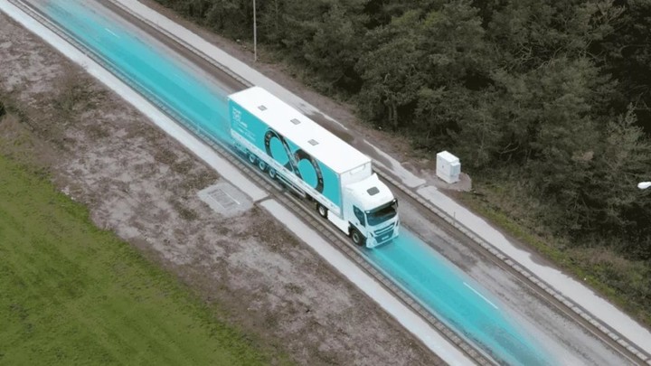

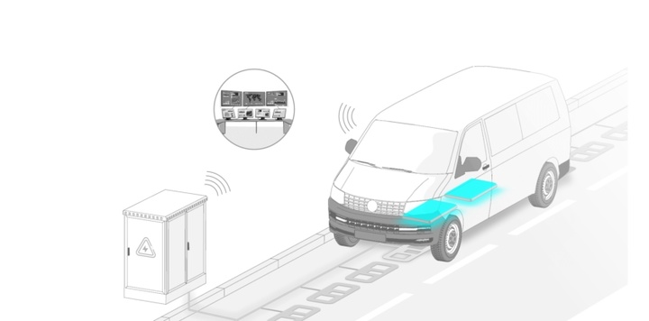

Electreon 的技术方案里包括地下基础设施、车辆端技术和的充电管理软件。道路下方会有一个连接到能源网的充电铜线圈地下网络,需要进行充电的车上装有接受器。
当车辆位于道路段上方时,管理单元将电力从电网传输到道路无线充电线圈段。之后车辆单元会从无线充电线圈接收无线能量,再将其传输给车辆电池,这个过程都可以通过基于云的管理软件进行实时监控。
▲图片来自:Electreon
充电车辆上安装的接受器是为了能实现在行驶时充电,其实也是一种安全保障。因为这个系统在没有主动接收器的情况下不会发电,因此过马路的人和动物与这段路面接触也不会触电。

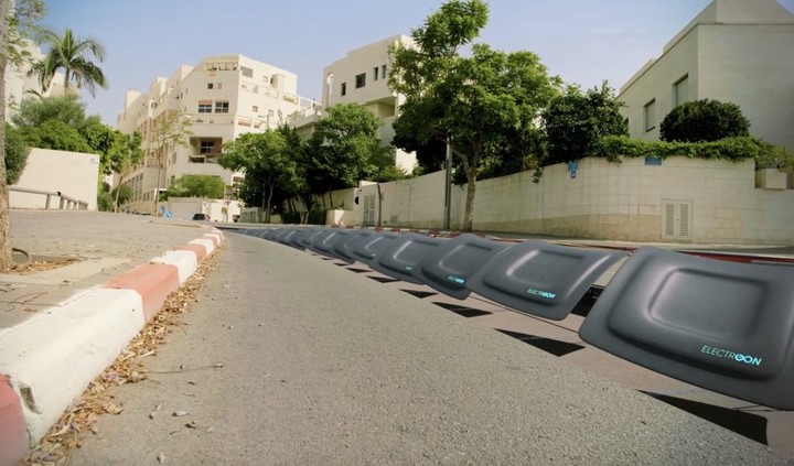

另外,Electreon 的这个系统采用的是模块化的方式,每个线圈都单独连接到电网,因此即便道路上有坑洼不平,也不会影响整个充电系统的使用。

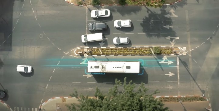

以这种道路的运作方式和铺设成本来看,用它来取代现有的电动汽车充电模式显然不太现实,但对于行驶路线固定的公交车来说,这是个可取的充电方式。

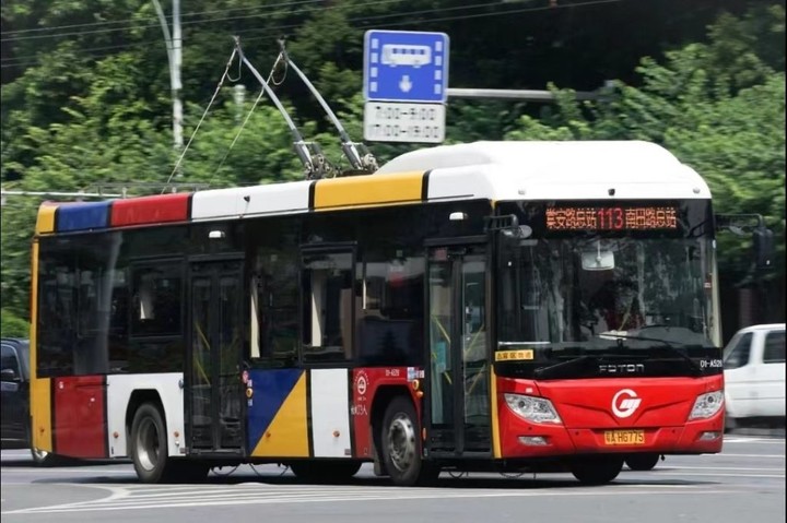

为了无线而无线,市区很多的电车(头上两根线搭在线路上)就边走边充电,这个架设成本比在路上铺设少太多了,也不影响道路使用
