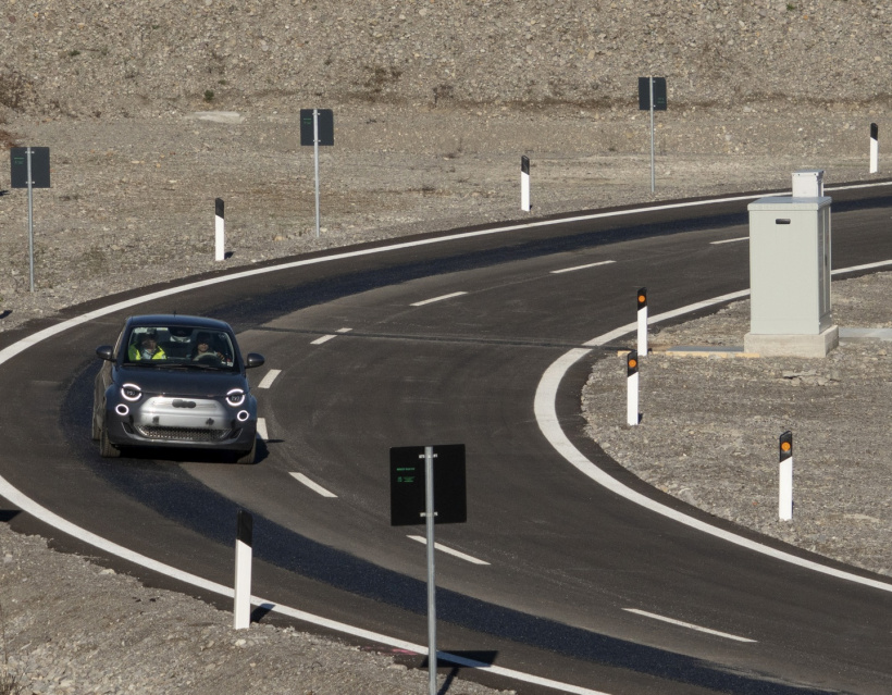

经过在“Arena del Futuro”赛道上的数月测试,全球第四大汽车制造商 Stellantis 与其项目合作伙伴在意大利 Chiari 展示了动态无线电力传输(DWPT)技术的能力,当电动汽车在该专用车道上行驶时,会对其进行无线充电
  DWPT 是一个放置在沥青下的线圈系统,可以直接向汽车、卡车和公共汽车传输能量,而不需要在充电站停车为电池补充能量。该技术可适用于所有配备了特殊“接收器”的车辆,该接收器可将从道路基础设施传来的能量直接传输给电动马达,延长续航能力,同时节约车辆电池电量。
  测试表明,像菲亚特新 500 这样的 BEV 车型,在测试该系统时,可以在高速路上以高速度巡航行驶而不消耗电池中储存的能量。测试表明,从沥青到汽车的能量流动效率与快速充电站的典型效率相当,因此司机不需要停下来充电。此外,对磁场强度的测量证明,该系统对司机和乘客的身体没有影响。
  此外,“Arena del Futuro”未来驾驶道路测试场使用直流电来减少能量分配过程中的功率损耗,并允许建设者使用更加便宜和方便购买的铝制电缆。值得一提的是,Stellantis 还承诺配备该项技术的路面没有暴露的电缆设备,即使存在电场人们也可以安全的在道路上行走。
