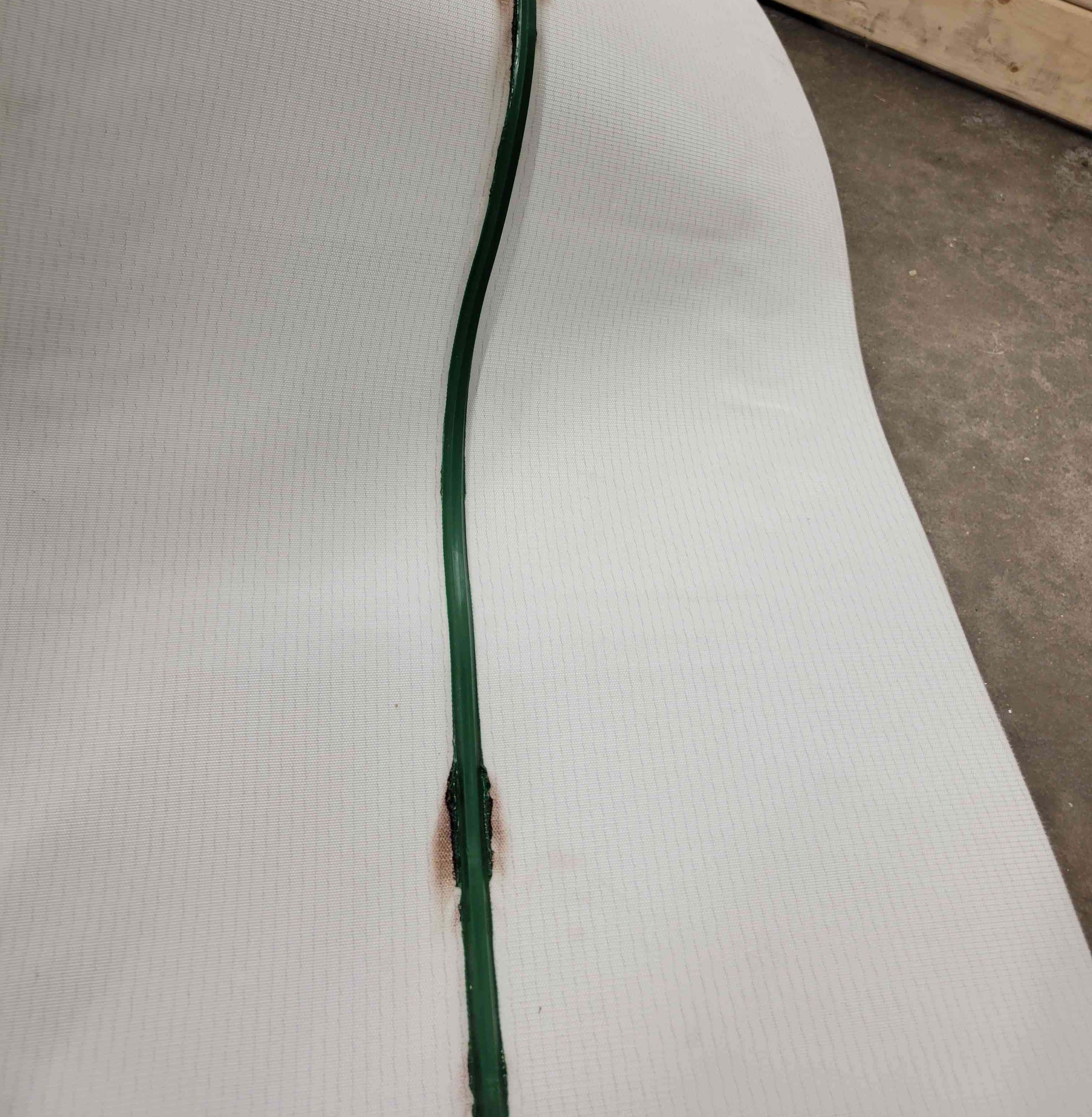

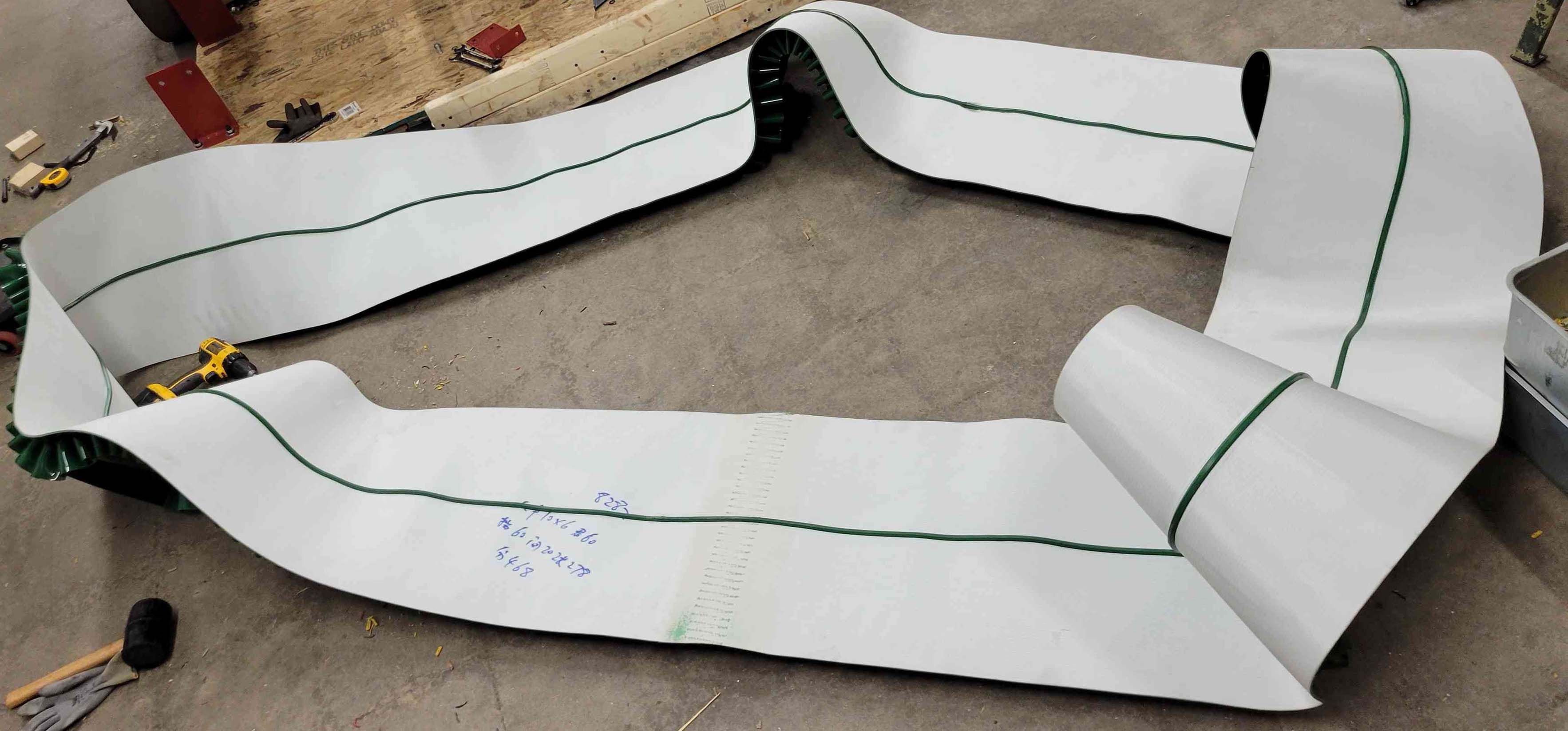

虚心请教:
一直是使用普通PVC平带,在输送机的两端辊子上使用调偏机构,微调辊子两端的径向位置。但存在的问题是,使用一段时间后,皮带变旧,辊子变脏,或者环境温度湿度变化比较大,又会造成皮带跑偏。如果操作人员粗心不去调整的话,皮带就被咬边损坏了。
公司打算把将来的所有输送机都使用防跑偏输送带,就是皮带下表面焊一个防跑偏条,这样就永远不要调偏了。
除了皮带增加一些成本,辊子需要带槽,辊子直径不能太小以外,这样做的缺点还有什么?恳请高手指教,以免踩坑

发表于 2022-9-7 07:57:25 | 显示全部楼层
这样做的坏处就是以后不会有人再去管跑偏的问题了,就随便一装就不管了,这样会导致很快就会磨损了。这种防跑偏结构是防止,并不是永久的,随便装只会造成磨损更快。所以一定要宣导这个装配的时候必须调试一下。
发表于 2022-9-7 07:59:37 | 显示全部楼层
那焊上去的叫导向条,皮带厂家早就有这样的了,导向条的尺寸基本都标准化了
发表于 2022-9-7 08:48:22 | 显示全部楼层
皮带厂家有这种方案的 我个人觉得 还是先去查询下相关技术,然后可以咨询下厂家
发表于 2022-9-7 08:52:56 | 显示全部楼层
加上导向条之后,还是需要调整的,不会不跑偏的,而且对于滚轴的轴径也有一定的要求,滚轴轴径过小,导向条还得带齿。
发表于 2022-9-7 08:54:20 | 显示全部楼层
发表于 2022-9-7 08:55:24 | 显示全部楼层
没人调试  就做成容易更换的
发表于 2022-9-7 09:48:10 | 显示全部楼层
这种方案早都已经标准化了,并不是自己随便在背面焊接一个导向条的。建议楼主找下平皮带供应商咨询一下,他们会告诉你按照平皮带幅宽推荐你用多大的轮毂直径及多大的导向条,用几个导向条等。
