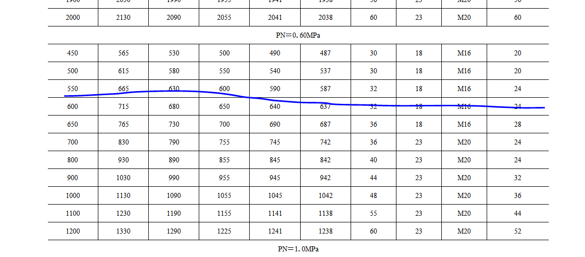

我是想找平面板式的,但是在hg20592 和 gb9112都没找到dn550的,500下来直接就600了?必须要非标加工吗?有人知道那个标准里有吗?

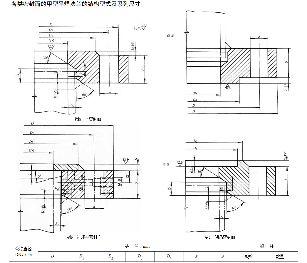

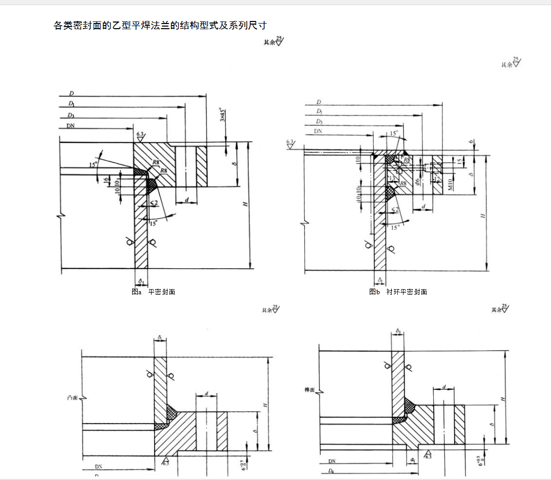

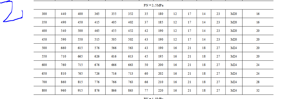

发表于 2022-9-3 08:58:57 | 显示全部楼层
我只在压力容器法兰里看到了,甲型平焊法兰和乙型平焊里面有DN550,不知道是不是你找的。其实可以找淘宝,或者阿里巴巴,找个卖法兰的商家问问看,合适就在人家那买了

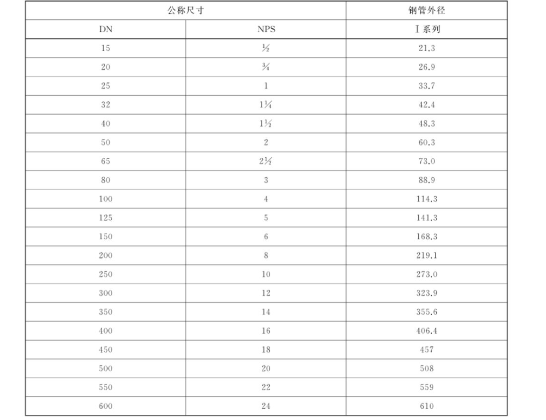

发表于 2022-9-7 08:10:47 | 显示全部楼层
我查的《实用阀门设计手册》陆培文的也没见DN550的标准啊

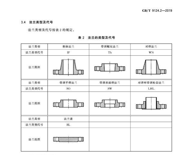

你查一下GB/T9124.2  发表于 2022-9-7 15:59

发表于 2022-9-7 16:02:41 | 显示全部楼层
屏幕截图 2022-09-07 160205.png GB/T9124.2-2019
 楼主| 发表于 2022-9-8 16:27:37 | 显示全部楼层
QQ浏览器截图20220908162501.png 按照你提供的总算是找到了,虽然没有板式平面的,但是带颈平焊的也可以。
