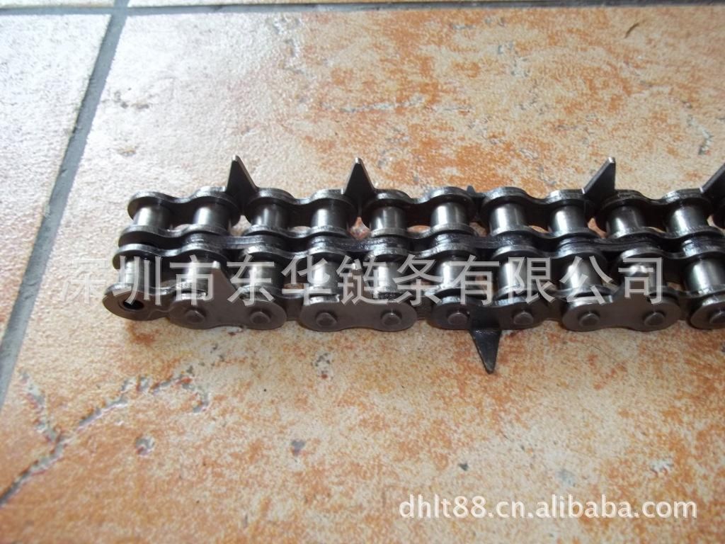

求教:这样杂乱的角钢怎样实现自动理料排列

东北制造 发表于 2022-8-31 19:10
还可以使用这种方式上料实现分类摆放!
这图有5条链?
拖板链的特殊形,包括托链板,都有标件卖吧。
发表于 2022-9-1 12:56:23 | 显示全部楼层
threetigher 发表于 2022-9-1 12:44
这图有5条链?
两边是输送链————双排链,算是一条链条。
电机、链轮、用的是单链条

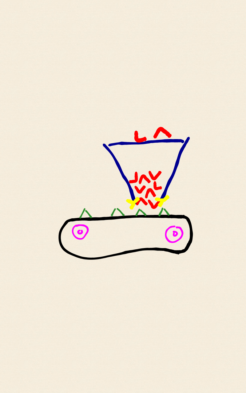

 楼主| 发表于 2022-9-1 14:18:17 | 显示全部楼层
东北制造 发表于 2022-8-31 18:47
角铁横截面图~~~~~~···.
额,角铁堆放是乱的,尖角不一定朝上,这样没法保证能取到吧
发表于 2022-9-1 14:25:19 | 显示全部楼层
这就是自动物料分类的功能,角铁三角尖向上的,才能上提升取走。
剔除了其他形状状态的物料。
或者参考下图的输送链
用电磁铁工装应该还得配视觉相机,我觉得输送链的方式估计靠谱  发表于 2022-9-2 09:55

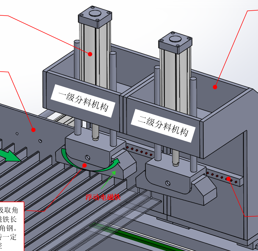

 楼主| 发表于 2022-9-2 10:04:03 | 显示全部楼层
考虑采用浮动电磁铁去吸,控制电磁铁吸力大小,保证只能吸起一层,这样把料堆从上往下一点点取走。先把料堆分开来,后面再用视觉检测尖角朝向,不符合的再调整
发表于 2022-9-2 10:07:57 | 显示全部楼层
剔除了其他形状状态的物料。
红色:角钢
深蓝:角钢料斗
黑色:输送链
黄色:是两个拨料的轮,具体按角钢最匹配形状,功能大约相当于‘门’。。
黄色的是不是加个调节开口大小的  发表于 2022-9-2 10:10
 楼主| 发表于 2022-9-2 10:08:50 | 显示全部楼层
