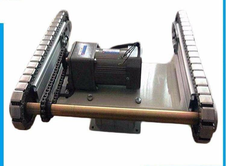

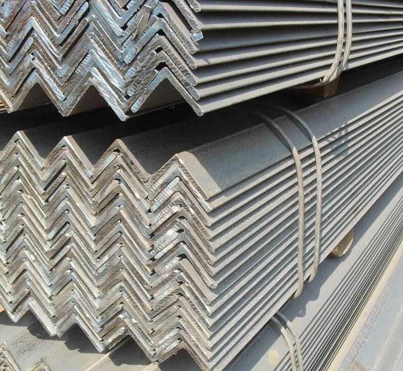

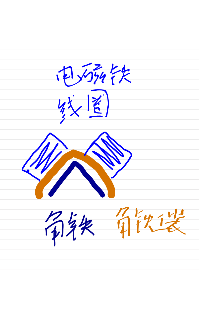

求教:这样杂乱的角钢怎样实现自动理料排列

 楼主| 发表于 2022-8-31 10:26:35 | 显示全部楼层
yc1990717120 发表于 2022-8-31 10:23
本来也就是两个人的活,只能省1个人,要留1个看设备
有看产线的人,这两人省掉,产线的人能兼顾的过来

发表于 2022-8-31 12:42:50 | 显示全部楼层
用1组双面齿形带或齿形链,选型齿高与角钢料厚相当,齿距远小于角钢的截面长/宽;
中段传送段坡度50°往上,要调试,上去的就是你要求的姿态;
传动段长度也要调试,要有足够的运动行程使叠合的掉落下来。
或者定制物料面带齿或加齿的传送带或链也可以。
结构很简单,但是做起来也不便宜。
 楼主| 发表于 2022-8-31 13:24:08 | 显示全部楼层
中段传送段坡度50°往 ...
我也考虑过这种方式,不过速度可能会比较慢,能带上去的比例不会太高
发表于 2022-8-31 18:47:35 | 显示全部楼层
角铁横截面图~~~~~~···.
发表于 2022-8-31 19:10:45 | 显示全部楼层
还可以使用这种方式上料实现分类摆放!

发表于 2022-9-1 09:40:46 | 显示全部楼层
看你一次上多少料,百八十的比人工快,十根八根的就比不过人工,最后三两根可能还上不去要设置和调试弧度让滚动。
