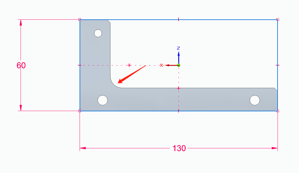

类似这种件,这个位置,不需要清角,大家在图上会怎么处理。
如果画了圆角,他们要上CNC,成本就高。如果画直角或者C5这种角,他们要上线割,不清楚哪种成本会低一点,请教一下类似这种位置大家在图纸上都是怎么处理的。

厚度10mm

谁知道你这个位置要不要和别的零件联接呢

功能不知道,光这么个玩意。也不知道壁厚。
最省钱用角铁切下来,打孔;

去毛刺尖角。
发表于 2022-8-6 17:00:17 | 显示全部楼层
没有厚度要求,没有外观要求,没法建议。如果是薄板,直接激光切割,速度快
