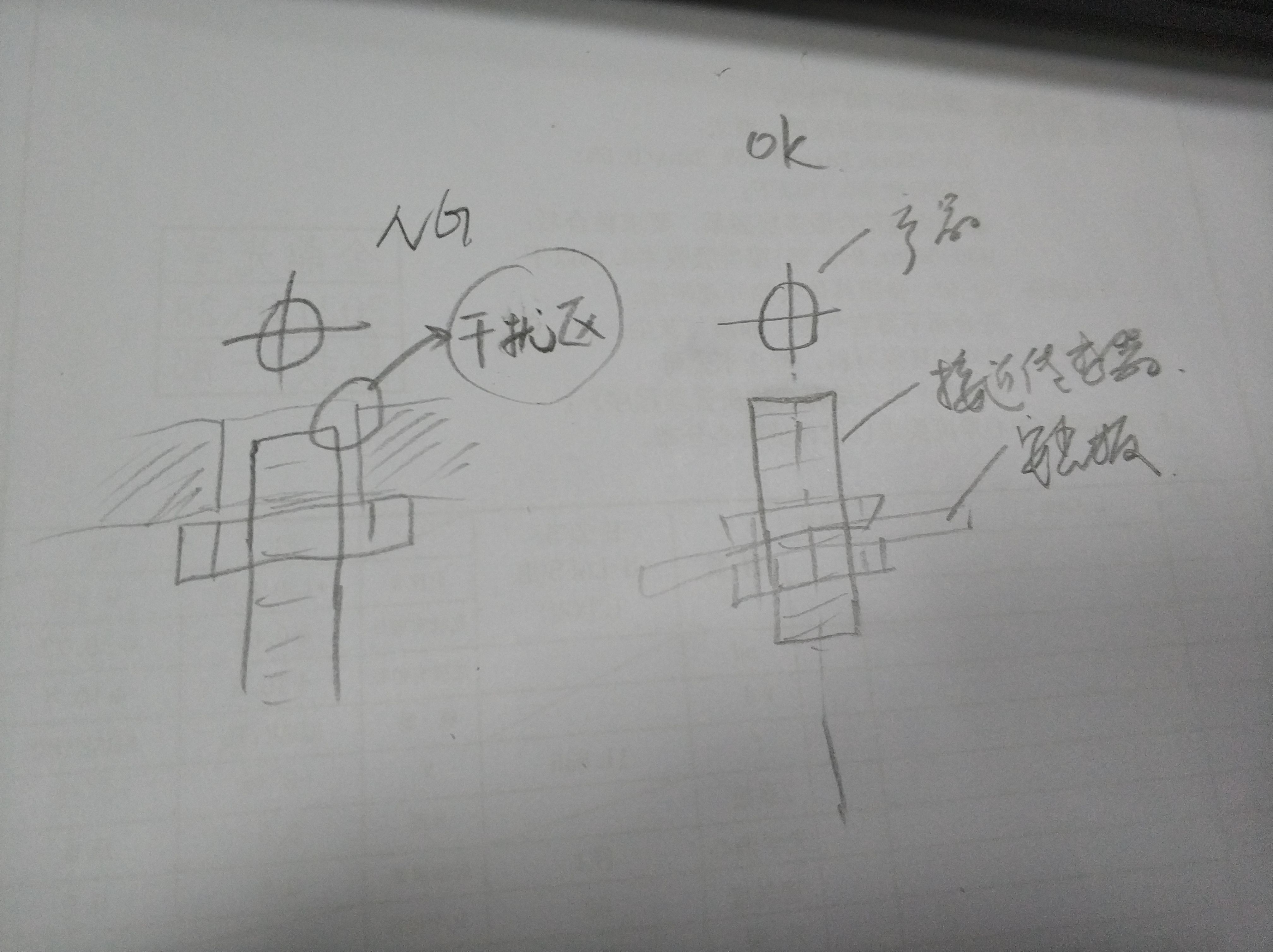

大哥你这个工况环境好恶劣啊,我想你们应该是没有考虑环境影响因素吧。我们目前是用的神武传感器,他有一个背景抑制型的传感器灵敏度非常高,即使角度超过了反射角度也能接收到,是光电传感器,因为很少出现误判的情况。你这种接近传感器误判率是比较高的。
发表于 2022-7-25 08:24:29 | 显示全部楼层
还有你最后两个图没看懂,理论上讲接近传感器是不能这么用的,不管是产品端还是接近传感器端,都不能出现干扰区域,这种传感器不仅仅是感应正前方,在传感器前端那里有一小段扩散感应区,如果在侧面有东西的话,是会出现误报的情况。因此如果必须要用到这种装配模式,一般就选择光电传感器了,用光电传感器做一个不锈钢外壳罩住也不怕损伤。
发表于 2022-7-25 08:32:13 | 显示全部楼层
欧姆龙,接近传感器还是要看材料的,铝的感应距离只有铁的60%左右
发表于 2022-7-25 08:39:41 | 显示全部楼层
接近开关对铝件的感应距离减半,工况恶劣的情况下要做好保护和清洁。
 楼主| 发表于 2022-7-25 08:57:50 | 显示全部楼层
|LiNing_jrjub发表于 07-24 15:46焊接工装?<br>
这种工况,传感器上会喷溅很多焊渣在上面,就会误判<br>
你这使用环境有没有和易福门的技术沟通过?<br>
你们这都用的东西都挺好的,我这传感器都是欧姆龙、松下,再贵的没用过。
是焊接工装上面的,我们最早是用欧姆龙的,工况是比较恶劣。。。
发表于 2022-7-25 09:18:42 | 显示全部楼层
最后两个图片换两个新的传感器看还有没有这现象。可能是焊渣造成误感应?
发表于 2022-7-25 09:52:22 | 显示全部楼层
sick的传感器
发表于 2022-7-25 13:18:45 | 显示全部楼层
传感器,不在于品牌,而在于,你没选用到合适的传感器类型与你的工况匹配。
发表于 2022-7-25 14:41:36 | 显示全部楼层
一般检测用,我们用欧姆龙的对射光电,体积小,安装方便!
 楼主| 发表于 2022-7-25 14:43:55 | 显示全部楼层
|深圳晨夕发表于 07-24 16:10可能是环境问题,<br>
用接触式,或者对射的试一下。
帖子里后面两个圆柱体的传感器就是接触式的,对射需要的空间更大一些,比较难实现。
