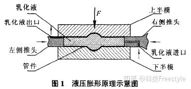

一个方案至今还没想出来
发表于 2022-7-23 16:58:39 | 显示全部楼层
广州粤研钟彦华 发表于 2022-7-23 16:42
这铜管怎么夹,力大会夹扁,而且铜管又不是非常直
这是哪种应用会这样设计!?
 楼主| 发表于 2022-7-23 17:09:15 | 显示全部楼层
东北制造 发表于 2022-7-23 16:58
这是哪种应用会这样设计!?
这个结构就是限制铜管在下道工序中轴向位置的,用的很多,所以要用非标设备来制作
发表于 2022-7-23 17:11:14 | 显示全部楼层
加在哈福模里吹气球?
发表于 2022-7-23 17:13:14 | 显示全部楼层
为啥不是小球单独焊上的呢?
也或者是像吹塑一样,吹成这样的呢?
发表于 2022-7-23 17:51:05 | 显示全部楼层
是我见识短浅了~~~~~~···.
发表于 2022-7-23 17:57:27 | 显示全部楼层
有没有切开看看,球面区域厚度是不是跟直管区域一样的2MM
发表于 2022-7-23 18:22:17 | 显示全部楼层
2mm的的焊接
发表于 2022-7-23 21:58:31 | 显示全部楼层
如果是环形,是冲环工艺。是球形的就是水压胀形工艺。
发表于 2022-7-23 22:23:50 | 显示全部楼层
这个变径很大,可能需要多次模具内涨
发表于 2022-7-24 07:40:12 | 显示全部楼层
管件内高压胀形
https://zhuanlan.zhihu.com/p/498459818
https://www.bilibili.com/video/BV1dQ4y1f7mZ/
