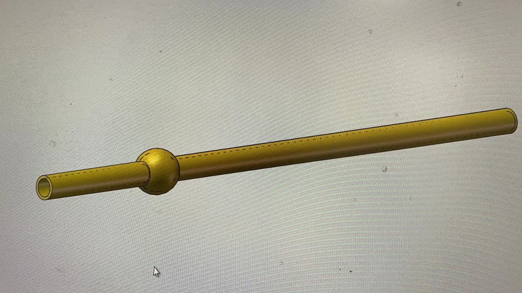

十多年前有个方案,至今还没想出来怎么搞:就是一个2毫米的铜管,要在上面扩一个小球面,不知道社区谁见过这种设备

局部高频加热软化,放入外形仿形模腔。一头气密堵住一头高压气体/流体灌注。
发表于 2022-7-23 16:36:38 | 显示全部楼层
用液体(液压)配合模具,能不能加工出来!?。
 楼主| 发表于 2022-7-23 16:39:24 | 显示全部楼层
产品没有加热过的痕迹
发表于 2022-7-23 16:40:01 | 显示全部楼层
局部加热后墩头
 楼主| 发表于 2022-7-23 16:42:45 | 显示全部楼层
这铜管怎么夹,力大会夹扁,而且铜管又不是非常直
发表于 2022-7-23 16:45:08 | 显示全部楼层
能不能用高压油直接在模里成型
 楼主| 发表于 2022-7-23 16:50:43 | 显示全部楼层
sgxap666 发表于 2022-7-23 16:45
能不能用高压油直接在模里成型
怎么固定外径,让油只从内孔进入,不从端面往下压

发表于 2022-7-23 16:52:34 | 显示全部楼层
两个半球焊接在一起,铜很容易氧化,时间长了也看不出来。
