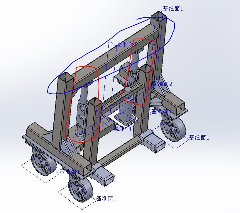

工装关键件如何提高刚性、平面度及simulation受力分析

理论上看是不会,但实际使用过程中,能保证导向轴、套绝对竖直吗?换个视角看,地面都不会是水平的
导向轴的弯矩该如何求呢?谢谢!
 楼主| 发表于 2022-7-18 13:36:26 | 显示全部楼层
空空的空 发表于 2022-7-15 13:22
你这个结构重载的情况下,倾倒运输的过程中,直线轴承就不靠谱了
我后来考虑,想把轴套旋转90度放在钢管的侧壁上,但是轴的固定端与槽钢接触不上了,所以还得在槽钢下面焊接一块结构把轴的末端固定,同时轴的另一端用一个限位座将其固定。

你坚持要用直线轴承的话,建议你选择石墨铜套。其他的你试了之后就知道理论和实际的差距了

不是直线轴承
是GB/T 23894-2009 铜合金镶嵌固体润滑直套型轴承

设计制作完后能展示下效果吗?我想看下这个近2T的负载的工装的运行。从我直观上讲,有点够呛能用。不如直接买个手动叉车。

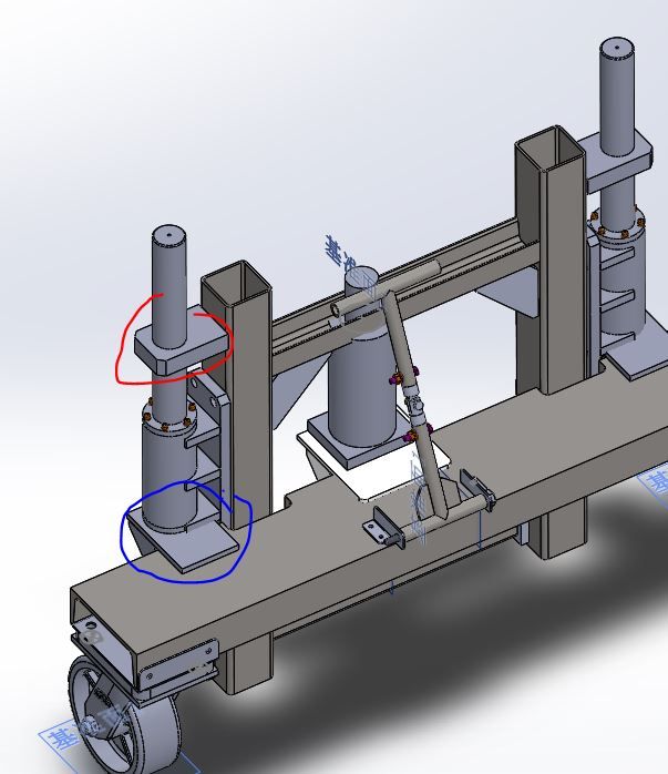

你这样设计的话,就和叉车门架差不多了,只不过叉车门架是槽钢滚轮,但是千斤顶在顶的过程中,架子是会变形的,两边的导向轴也会增加阻力。
另外,这个设备是叉脚去叉取2T的负载,直接就压下去了,后面也没有配重,重心就落在叉脚那里,你怎么提升呢?
个人觉得还是参考叉车门架,用滚轮槽钢比较好。

我又更改了下您说的那种C型钢,领导不同意
我又更改了下,做一个门架,4个脚轮,把轴套直接焊接于槽钢上,导向轴伸长固定在门架的横梁上,横梁有一个支座,导向轴末端做一个轴肩,直接插入
基于您说的又倾覆的风险,我考虑后,做了更改

领导不同意,真没办法了,那就尽量做好吧。
1.千斤顶尽量与两端的轴在同一面上,不要存在力矩。
2.千斤顶下方保证好支撑,至少不要因为支撑板弯曲导致顶不起来。
3.负载的重心要落在四个轮的区域内,最好能直接落在四轮对角线中心上。现在担心这个没有配重,后面直接压翘起来。

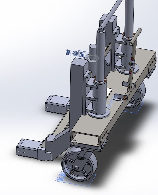

 楼主| 发表于 2022-7-20 10:55:04 | 显示全部楼层
同事们评审后,还是保持原样,但需把轴套那部分,要与槽钢相接,可以是焊接,也可螺接,这样就是一个刚性连接,图纸标注时要给严格的垂直度。
那个脚轮放在钢管的后方,跨距不能大,但是轮外径尺寸较大且还是偏心,所以把叉脚那部分分三段焊接。
